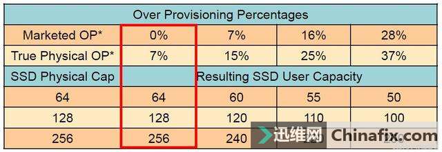

(2)SSD由于性能要求而预留空间OP2,这部分也是标称OP。
  这个部分预留空间主要用于垃圾回收GC,储存SSD主控的固件(Firmware),备用数据块(Spare Blocks)等。
标称预留空间OP=(SSD物理总容量-用户数据空间)/用户数据空间
  从上面这个表格中我们看到标称预留空间(Marketed OP)为0%的时候,其实这时的内部依旧有7%的本征预留空间。2. 预留空间OP有什么好处?

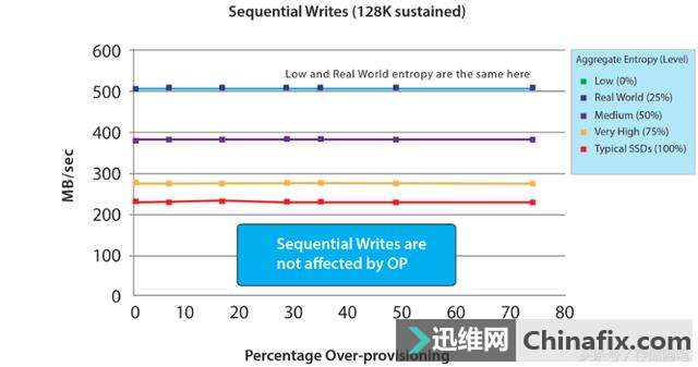

(1)128KB连续写与预留空间OP的关系
  从图中红色线结果看出,预留空间对连续写的影响不大。

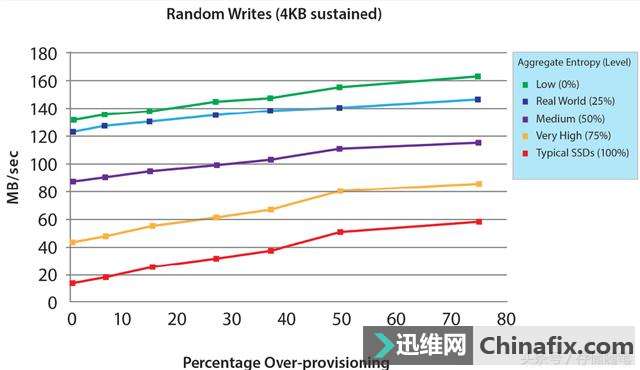

(2)4KB随机写与预留空间OP的关系
  从图中红色线结果看出,预留空间对随机写的影响是线性增加的。
