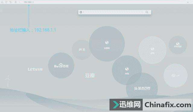

  1:在电脑上打开网页,在网址栏输入:192.168.1.1再按下回车键

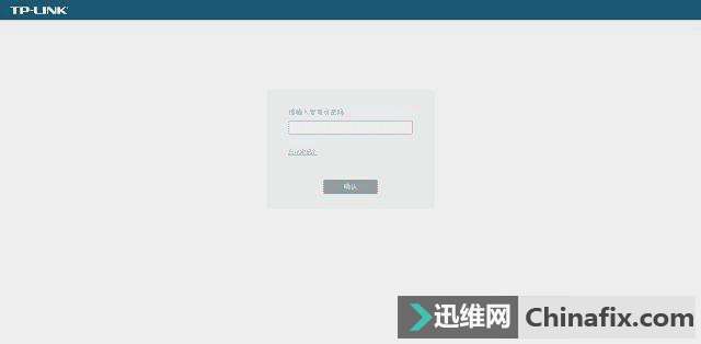

  2:这时候就打开了管理员登陆页面,输入密码登陆就可以了。

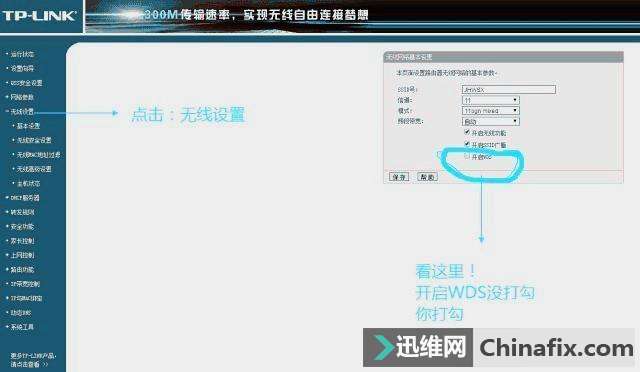

  3、找到(无线设置),然后点击打开,在右边出现的(开启WDS)选项打钩。

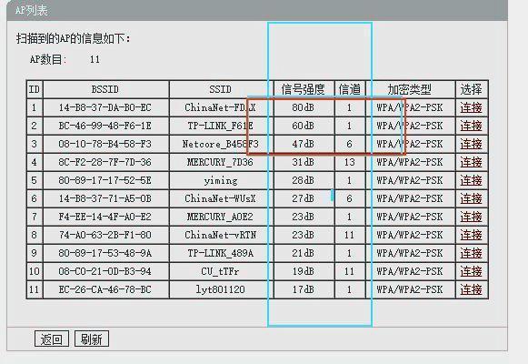

  4、再点击扫描按钮。
  5:就可以看到这个页面了,这里要注意下,主要看下信号的强度和信道。记住最强的3个信道,修改的时候尽量避开这三个。

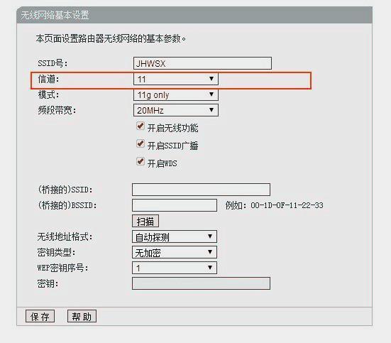

    再回到上面的页面看下你自己的信道。wifi无线网最好的信道:1.6.11,这时候避开刚才看到的那前三个信道用别的信道,假如最多的是1和11,自己的设置成6就可以了。
