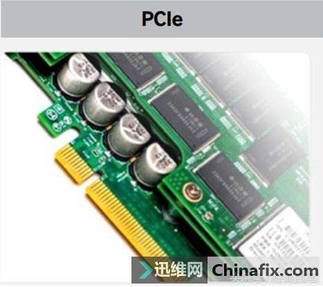

PCIe接口
  PCIe是一种高速串行计算机扩展总线标准,与SATA相比,具有很多改进的地方,比如更高的最大系统总线吞吐量,较少的IO引脚数,更小的物理占位面积和更好的总线设备性能扩展。PCIe总线是高速差分总线,采用端对端的数据传输方式。随着PCIe技术不断发展与进步,现在市场上使用最多的还是2015年发布的PCIe Gen3。在今年6月份的时候,PCIe Gen4已经发布,还没有大批量使用在市场上。Gen3与Gen4除了带宽的翻倍之外,与Gen1/Gen2有个很大的不一样,采用的是128/130b的数据编码。而Gen1/Gen2则采用的是8/10b的数据编码。使用过程中要注意这个不一样点。

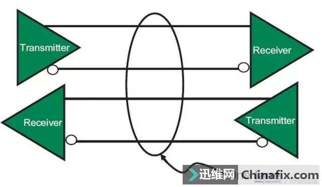

  两个设备之间的PCIe链路由一个或多个通道(也称为Lane)组成,它们是由两个差分信号对组成的双通道通道。如下图所示,发射端和接收端是两组差分信号,采用差分信号进行数据传输的目的就是抵消信号传输过程中的干扰。不管传输中对信号的应该是正还是负,一概不用操心,我们只要关心两根差分信号之间的差值即可。因为即使有信号干扰,那肯定是对两根差分信号都有干扰,而我们关心的是差值,干扰自然就抵消了。举个简单的例子,假设没有干扰的心情下是A-B=1, 那有干扰的情况下则为(A+1)-(B+1),依旧等于1.这个很好理解吧。

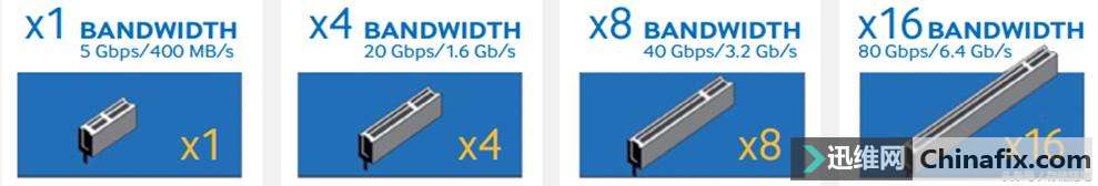

  物理PCIe链路可能包含1到32个通道。 PCIe接口具有聚合多个独立通道以形成单个链路的能力。 例如,可以组合两个单通道(x1)以形成能够传输单个通道的带宽的双倍的单个链路。 同样地,可以形成x4或x8通道。 下图是具有不一样通道及其相关带宽的PCIe连接器的示例。
