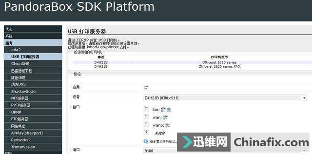

  路由器的设备:
  在电脑的浏览器中输入192.168.1.1,再填入用户名与奥秘(root/admin)。进入设置界面,点击选择服务的USB打印服务器,这是页面会显示出所连接打印机设备的信息,下方的“设备”一栏中,我们在选项相对应的打印机及端口(端口一般为9100),点击“保存&使用”。

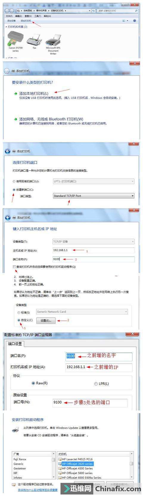

  电脑内设置:(以下电脑设置针对windows 7 64位)
  打开打打印机添加界面,点击“添加打印机”选项,步骤下图所示

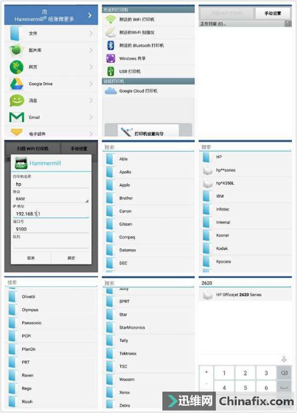

  下面,我们开始关键性的一步,手机端与平板端的设备(皆为安卓端的),需下载Print hammermill软件(如下图)。
  这款软件能支持50多个品牌差不多1000种型号的打印机,能满足大部分用户的需要,当我们的手机或者平板连接到路由器时,便能用这款软件对手机和平板里的内容进行打印,并且这款软件还具备文档编辑功能,可实现文档的打印编辑,就这样老式无线打印机的无线打印功能便实现了。
