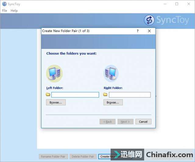

  和文件备份、数据备份相关的软件有很多,不过小编比较推荐微软官方的小工具Synctoy(公众号界面输入“sy”获得软件下载地址),给大家准备的压缩包和昨天的相似,32位系统用X86,64位系统用X64即可。启动后点击界面下方的“CreateNew Folder Pair”按钮,首先设置需要备份的文件夹和储存备份文件的位置。只是为了保存C盘文件的话,就设置C:\Users\用户名,你们还有什么私藏文件的话,自己手动弄一下吧。

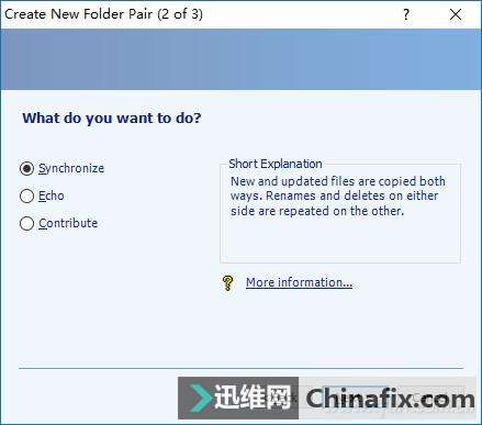

  设置好备份和同步路径后,会进入下一个设置项目,左侧3个选项分别是:
Synchronize:双向同步功能,左右两边文件夹任意一方有更改,另外一方都会同步更改;
Echo:单向同步功能,备份文件夹更改会影响储存文件夹,而后者更改不会影响备份;
Contribute:也属于单项同步功能,但被备份的文件夹不会被删除同步功能删除任何文件,文件只会增加不会减少。

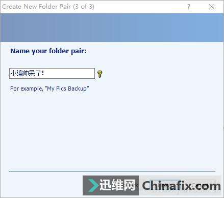

  最后给这个新建的同步备份任务起个名字,这个大家随意发挥了。这些小事小编就管不着了。

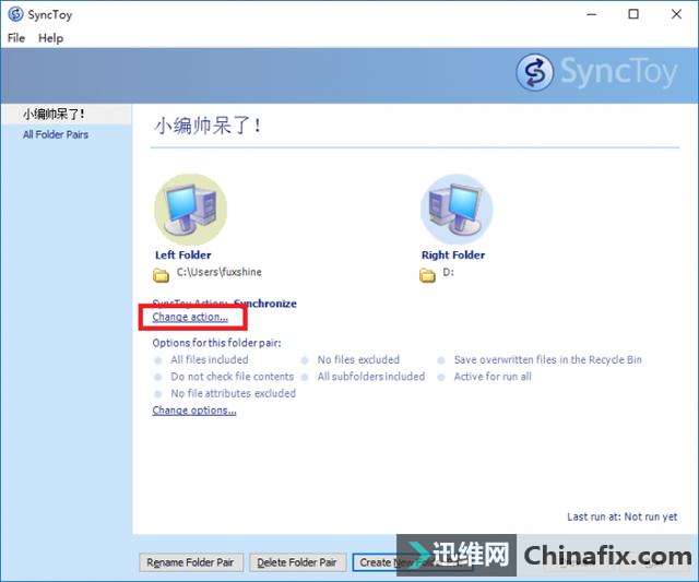

  想要开始备份/同步任务的话,就点击右下角的“Run”,而要更改备份/同步的方式,现在也是可以后悔的,选择“Change action”再来一遍就行。
  大家要是需要备份/同步的文件路径有很多,按照上面的步骤继续建立新任务就行了,简单又方便吧?
