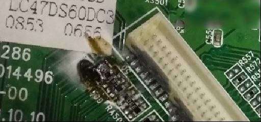

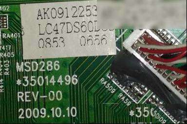

    收到同行送来的故障机壹台康佳LC47DS60DC液晶电视,开机后图像整体发红色,拆机检查未发现异常。为了加快维修速度,直接上点屏仪测试屏好坏。测试结果屏是好的,那么问题应该在主板上。以前遇到过类似故障好像是屏线断了,检查一下屏线也是好的。
         后来在百度上看到一篇关于“发财胶”的文章 ,按照这篇文章的思路,我在检查屏线的时候,看到主板上LVDS线插头处有不少固定的硅胶。怀疑是不是这里出了问题了,于是将胶全部清理干净,逐个检测排阻等元器件发现RA509排阻有一个断路了。手上没有330的排阻,于是在废旧的主板上拆了470的贴片电阻贴上,试机正常,图像正常了,具体看下方图片。
