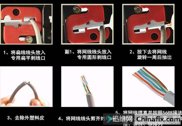

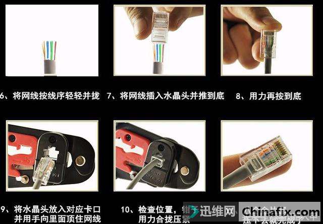

  材料呢很简单:网线钳+水晶头+网线就能制作。准备一把网线钳和网线,如图,将网线胶皮剪掉长约2cm的长度,露出8条不一样颜色的小线。

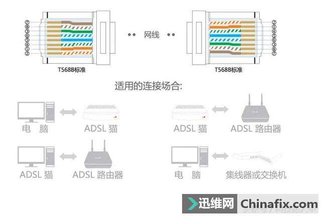

  这方式为直通线接法,用于不一样设备的连接,如电脑和路由器,水晶头本身的质量和压接的芯线接触好坏会影响网速的哦

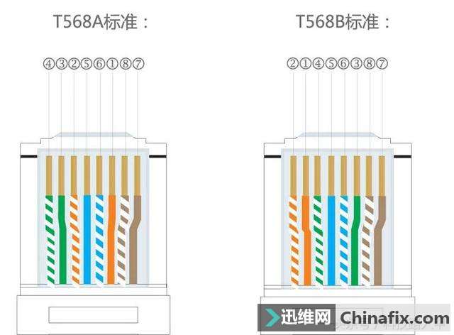

  它们按照这样顺序进行排列:橙白、橙、绿白、蓝、蓝白、绿、棕白、棕。再用网线钳剪齐。
  水晶头有也是有两种做法:懂的大神都知道:T568A和T568B 做法不一样适用场景也各不相同

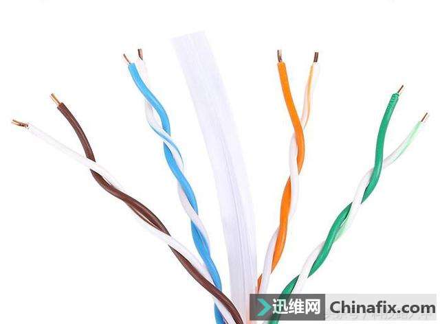

  常见的网线有五类线,超五类,和六类线等,根据自己带宽的速率选择! 超5类线主要用于千兆位以太网(1000Mbps)。六类线最适用于传输速率高于1Gbps的使用,比如200M宽带用普通5类线是到不了200兆的,也是大家容易忽视的一点
