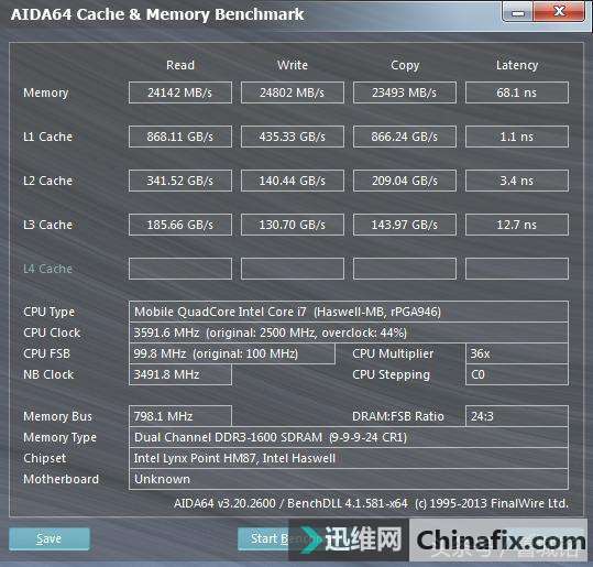

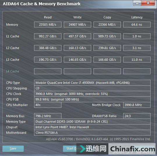

  DDR3 1600 CL11与4710MQ@3.5GHz
  DDR3 1600 CL9与4710MQ@3.5GHz(软件版别不一样显示有不一样)
  DDR3 1600 CL9与4930MX@4.0GHz
  以上测验肯定有必定差错,但依据成果,同频率下时序更低的内存在读写功能以及内存推迟上会有显着的优势,而处理器功能距离不大时内存功能改变也不是很大。而在实践的各种运用当中,内存功能的少许差别也并不会让整机功能呈现格外显着的不一样,但DDR4内存由于作业电压更故而以功耗要比DDR3内存低一点。所以现在普通用户采购笔记本时并不需要过分关心内存功能,只要看容量就好了。

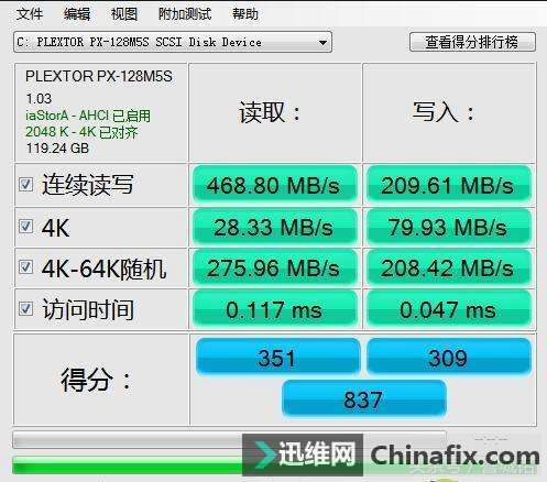

浦科特M5S 128GB SATA3接口固态硬盘

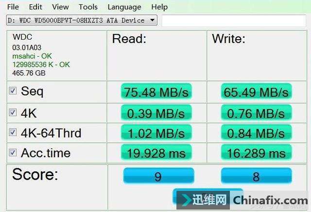

西部数据500GB机械硬盘(蓝盘)
  大家能够看到,即使是多年曾经的老款SATA通道固态硬盘,不管读取速度仍是写入速度也都远超机械硬盘,而且4K小文件读写速度和拜访时间比机械硬盘快数十倍。咱们平时的电脑运用本来绝大多数都是在进行小文件读取,所以固态硬盘才会在实践体会中带来完爆机械硬盘的体现。

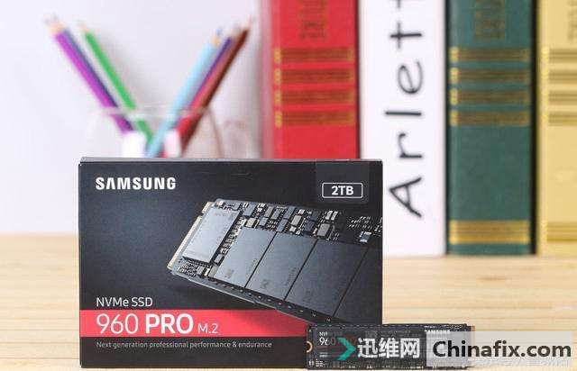

固态硬盘的容量比较机械硬盘并没有下风
