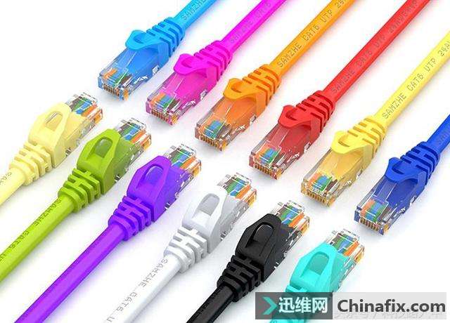

  众所周知家庭局域网的组成主要是运营商的光猫和我们的路由器,网速一慢动不动就更换路由器,其实还有一样东西会影响你的网速,就是我们长用却不真正了解的网线

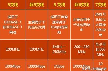

  其实不区分什么百兆网线和千兆网线,只有五类线、超五类线、六类线、七类线。
  五类线:增加了绕线密度,外套一种高质量的绝缘材料,传输率为100MHz,用于语音传输和最高传输速率为100Mbps的数据传输,主要用于100BASE-T和10BASE-T网络。这是最常用的以太网电缆,最高达到100M。
  超五类线:超5类具有衰减小,串扰少,并且具有更高的衰减与串扰的比值(ACR)和信噪比(Structural Return Loss)、更小的时延误差,性能得到很大提升。
六类线:传输频率为1MHz~250MHz,它提供2倍于超五类的带宽。六类布线的传输性能远远高于超五类标准,最适用于传输速率高于1Gbps的使用。
  超六类线:超六类线是六类线的改进版,主要使用于千兆位网络中。在传输频率方面与六类线一样,也是200~250 MHz,最大传输速度也可达到1 000 Mbps,只是在串扰、衰减和信噪比等方面有较大改善。
  七类线:主要为了适应万兆位以太网技术的使用和发展。但它不再是一种非屏蔽双绞线了,而是一种屏蔽双绞线,所以它的传输频率至少可达500 MHz,是六类线和超六类线的2倍以上,传输速率可达10 Gbps,也就是万兆
  建议现在布放网线时尤其是装修需要预埋网线尽量选择6类以上网线,最起码可以再战10年,当然如果你是200M以上宽带不只是网线影响网速,光猫,路由,网卡都是偷走网速的罪魁祸首,至于怎么区分网线的话不多说了之前文章介绍过。
