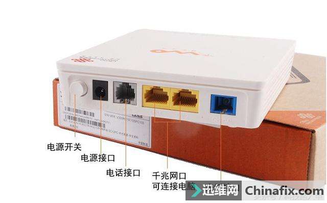

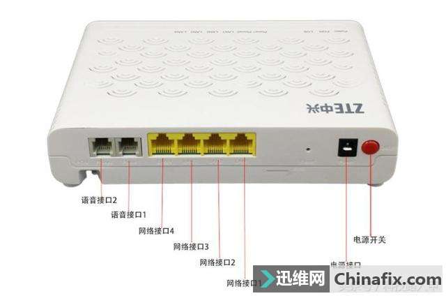

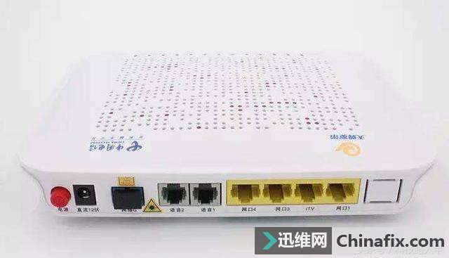

  这里可能大家用的运营商都不以样,光猫的型号厂家也都各不相同。其实光猫和路由器一样也是分为百兆光猫和千兆光猫的,如下图:此型号为中兴F420分为4个LAN口,只有LAN1口为百兆(运营商不一样也有LAN4)
  通常来说一级运营商电信联通配的都是华为,中兴,烽火等三个厂家的光猫
  2016年以后生产的的光猫叫(HGU),LAN1口是千兆端口,LAN2口是百兆端口;2016年以前生产光猫叫(ONU)4个(有2个的)端口都是百兆的,光猫网口直接接电脑,登陆光猫管理界面,在状态页面(不一样型号光猫的界面可能不一样,所以只能自己去找找),你可以找到以太网接口信息,可以看到模式、速率等各种信息
  或者检查端口速度的方式是,用五类以上的网线,把网线插在笔记本或者电脑的网口上,在电脑上查看网络连接状态,如果显示连接速度是100mbps就是百兆的口,如果显示1000mbps就是千兆口(前提千兆网卡)
  光猫、网线、网卡只要有一个是百兆的,那么最后的带宽实际就只有百兆。要达到百兆以上带宽必须光猫或路由器、网线、网卡均为千兆才能让系统达到千兆带宽。
