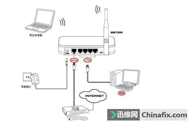

  2:200M宽带测速最高100兆?
  原因:查看光猫是否为千兆更换全千兆路由器和超五类以上网线。
搞定办法:
  网线 网卡 路由 光猫必须都为千兆才能体验200M上网速率
