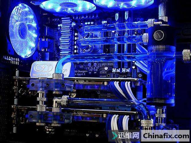

关于水冷部件选择的学问
  刚开始玩水冷的人,有一个很容易犯的错误,就是他们买的水冷部件可能不是同种金属材质的,如果买一个铜冷头和一个铝冷排,然后把他们放进同一个水路,它们最终会因为混合金属所发生的化学反应而被腐蚀,毁掉的不仅是你的水冷,还可能导致漏水,带走你昂贵的电子器。
