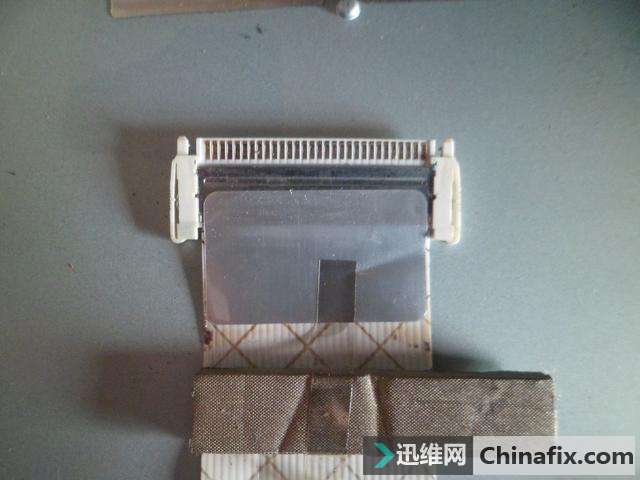

      台式显示器,笔记本液晶屏有时会出现白屏问题。
液晶屏白屏问题图片

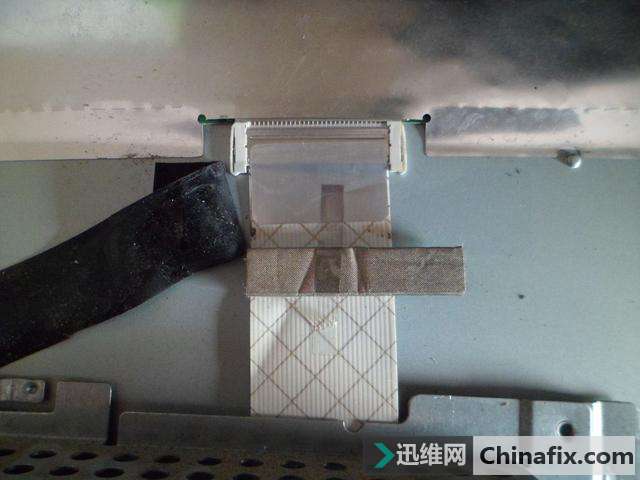

  这种问题一般是液晶屏排线接触不好,但是也不是绝对,接触不好的问题很常见就是。碰到了可以擦一下排线接口的金属接触点。
液晶屏排线 拆时先把胶带撕开
用橡皮擦一下排线上那一排金属的接触点
