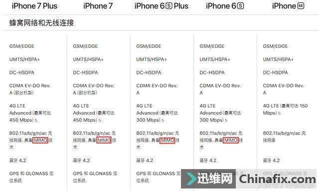

  标准只是一方面,仅仅标准版本还是不能决定最终的网络带宽的,还需要考虑到天线配置问题。由于手机内空间狭小,电磁环境恶劣,较早的以及比较低端的手机仅配置了1T1R天线,即一个发送天线一个接受天线,在这种条件下仅能实现150Mbps的理论最大网络带宽,而如果将天线数量翻倍到2T2R,两根发送两根接受,并启用MIMO同步收发技术,就能实现最高300Mbps的理论最大网络带宽,当然这也需要无线路由器/无线网卡的支持,比如360随身无线WiFi三代就比二代产品多出了MIMO功能,同时也贵出5块钱:
  即便到现在也不是所有手机都能配置2T2R天线并支持MIMO,比如苹果的iPhone SE以及更早的5S就是不支持MIMO的,所以这些手机的用户只要买一块更便宜的360二代随身无线WiFi就足够用了。如果你的手机支持MIMO,那么多花5块钱买带宽翻倍的三代随身无线WiFi更为超值。

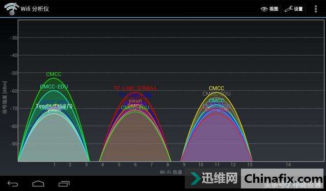

  接下来小编来回答大家关心的无线网络网速不达标以及丢包、卡慢掉线的问题。前边曾提到过,在802.11n网络模式并搭配2T2R天线、支持MIMO同步收发的理想条件下,理论最高能实现300Mbps的最大带宽,可家中已经用上100M宽带的小伙伴可能会投诉,为什么300M的无线用起来还跑不满家中的百兆宽带速度呢?这就要怪“信道干扰”了:
  无线网路通常运用2.4Ghz频段进行通信,虽然名义上有13个信道,实际上他们之中只有1、6、11三个信道是完全独立的,不会和其他信道冲突。居民小区、商业区中无线网络众多,三个独立信道如何够用?不可避免的会出现冲突,严重影响通信速度。运用上图中的Wifi分析仪软件可以分析自己周边的无线信道运用情况,在无线路由器设置中尽可能从1、6、11三个独立信道中选择干扰较少的运用。
