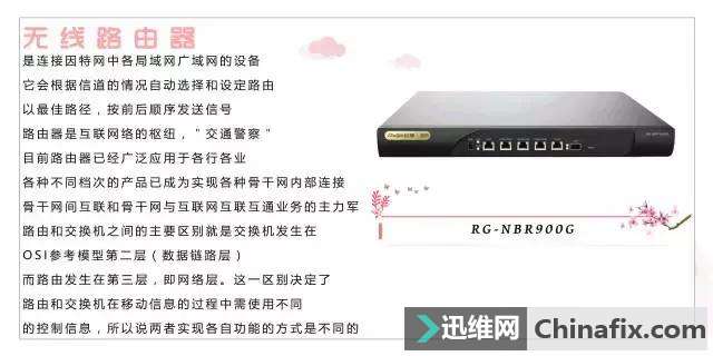

  路由器可以给你的局域网,自动分配IP\虚拟拨号。就像一个交通警察,指挥着你的电脑该往哪走,你自己不用操心那么多了,交换机只是用来分配网络数据的。
分别之二:
  路由器在网络层,路由器根据IP地址寻址,路由器可以处理TCP/IP协议,交换机不可以。交换机在中继层,交换机根据MAC地址寻址。
分别之三:
  路由器可以把一个IP分配,给很多个主机运用,这些主机对外只表现出一个IP,交换机可以把很多主机连起来,这些主机对外各有各的IP。
分别之四

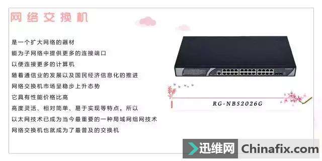

  路由器提供防火墙的服务,交换机不能提供该功能,集线器、交换机都是做端口扩展的,就是扩大局域网(通常都是以太网)的接入点,也就是能让局域网可以连进来更多的电脑,路由器是用来做网间连接,也就是用来连接不一样的网络。

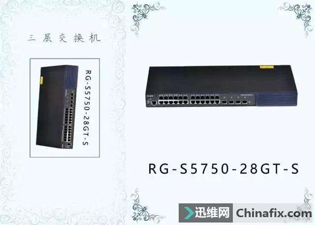

网络交换机和路由器之间的分别
  虽然他们都具有路由功能。但是三层交换机的主要功能仍是数据交换,它的路由功能通常比较简单,因为它所面对的主要是简单的局域网连接,路由路径远没有路由器那么复杂,它用在局域网中的主要用途还是提供快速数据交换功能,满足局域网数据交换频繁的使用特点。
三层交换机
  路由器的主要功能还是路由功能,它的路由功能更多的体现在不一样类型网络之间的互联上,如局域网与广域网之间的连接、不一样协议的网络之间的连接等,所以路由器主要是用于不一样类型的网络之间。它最主要的功能就是路由转发,搞定好各种复杂路由路径网络的连接就是它的最终目的,所以路由器的路由功能通常非常强大,不仅适用于同种协议的局域网间,更适用于不一样协议的局域网与广域网间。它的优势在于选择最佳路由、负荷分担、链路备份及和其他网络进行路由信息的交换等等路由器所具有功能。为了与各种类型的网络连接,路由器的接口类型非常丰富,而三层交换机则一般仅同类型的局域网接口,非常简单。
  从技术上讲,路由器和三层交换机在数据包交换操作上存在着显著分别。路由器一般由基于微处理器的软件路由引擎执行数据包交换,而三层交换机通过硬件执行数据包交换。三层交换机在对第一个数据流进行路由后,它将会产生一个MAC地址与IP地址的映射表,当同样的数据流再次通过时,将根据此表直接从二层通过而不是再次路由,从而消除了路由器进行路由选择而造成网络的延迟,提升了数据包转发的效率。同时,三层交换机的路由查找是针对数据流的,它利用缓存技术,很容易利用ASIC技术来实现,因此,可以大大节约成本,并实现快速转发。而路由器的转发采用最长匹配的方式,实现复杂,通常运用软件来实现,转发效率较低。

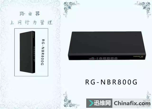

上网行为管理路由器
  正因如此,从整体性能上比较的话,三层交换机的性能要远优于路由器,非常适用于数据交换频繁的局域网中;而路由器虽然路由功能非常强大,但它的数据包转发效率远低于三层交换机,更适合于数据交换不是很频繁的不一样类型网络的互联,如局域网与互联网的互联。如果把路由器,特别是高档路由器用于局域网中,则在相当大程度上是一种浪费(就其强大的路由功能而言),而且还不能很好地满足局域网通信性能需要,影响子网间的正常通信综上所述,在局域网中进行多子网连接,最好还选用三层交换机,特别是在不一样子网数据交换频繁的环境中。一方面可以确保子网间的通信性能需要,另一方面省去了另外购买交换机的投资。当然,如果子网间的通信不是很频繁,采用路由器也无可厚非,也可达到子网安全隔离相互通信的目的。具体要根据实际需要来定。
  三层交换与路由最大的分别就在于:路由支持nat转换,而三层不支持。在实际工程中体现出来就在:路由上直接接光纤可以上网,而将光纤接到层三设备上是不能上网了。三层每个端口都有专用的mac地址,有专用的ASIC集成电路。
