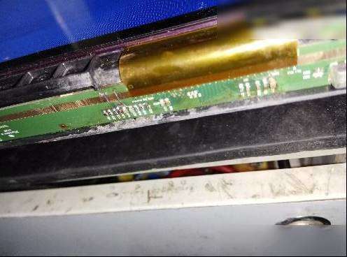

摘要: 一用户电话说他家电视花屏了,将机器拉回维修部后打开机壳发现该机器进水,一般这样的情况只能送去修屏处维修。今天闲来无事,决定先自己试着修下。拆下屏上铁板,露出边板貌似很严重,用洗板水清洗时切 ...
    一用户电话说他家电视花屏了,将机器拉回维修部后打开机壳发现该机器进水,一般这样的情况只能送去修屏处维修。今天闲来无事,决定先自己试着修下。拆下屏上铁板,露出边板貌似很严重,用洗板水清洗时切记,记下贴片电阻,电容的位置,一不小心清洗后会发现掉几个零件,清洗完毕后测下电阻是否有开路的,铜箔有无腐蚀开路的,确认无误后。通电开机,一切正常。最后一定要用绝缘漆涂下原来进水的边板处,以防止边板再次氧化腐蚀。
