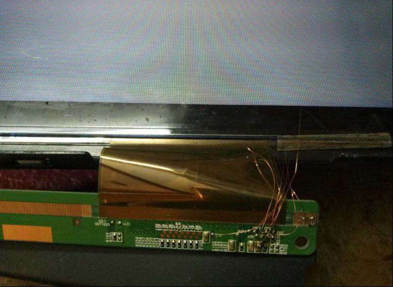

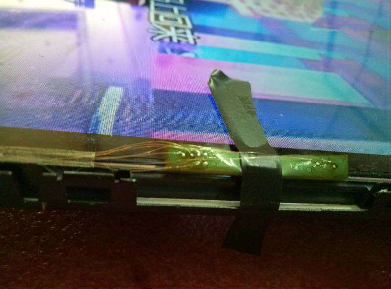

    收到故障机一同行送过来的收到其他维修同行的一台康佳32寸液晶电视,这台电视故障是开机灰屏,拆开机器一看液晶屏是京东方BOE屏,心中有数,随后拆屏后发现屏掉了一个角玻璃內线路断了,于是开始了艰苦的飞线过程,具体请看图片。
  另附京东方32寸屏飞线资料图片
