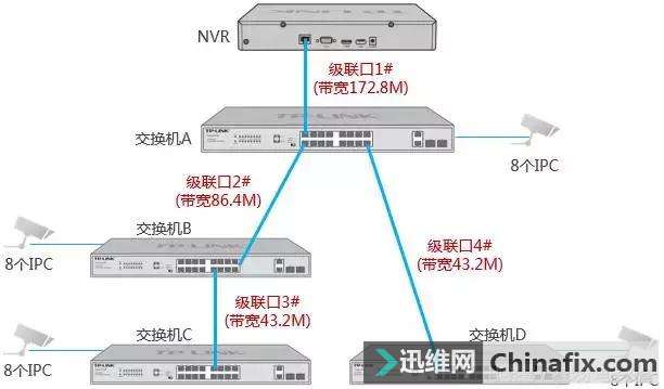

  多个交换机上联到主交换机
  下图中,交换机B、C、D通过网线级联到交换机A,每个交换机上各接入8个IPC,NVR接在交换机A上同时管理所有IPC。
  按照上面的计算方式:
  级联口3#和级联口4#带宽均为43.2M,所以交换机C和D选择百兆交换机即可;
  级联口2#带宽为86.4M,所以交换机B推荐运用千兆上联(千百兆混合)交换机;
  级联口1#带宽为172.8M,所以交换机A推荐运用千兆上联(千百兆混合)或全千兆交换机。

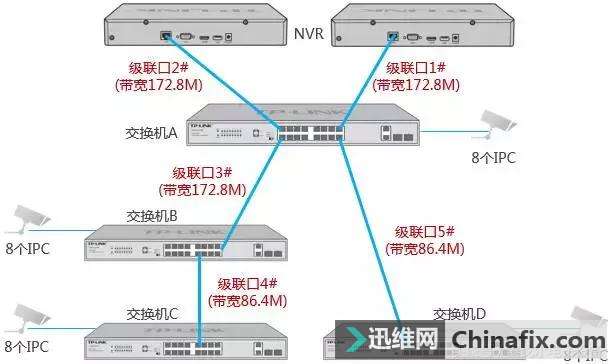

  多个录像机同时监控所有IPC
  下图中,运用两台NVR作为局域网监控(例如在监控室和前台各放收到其他维修同行的一台NVR),每个交换机上各接入8个IPC,两台NVR接在交换机A上同时管理所有IPC,每个IPC会同时被取两次主码流和子码流。
  按照上面的计算方式:
  级联口4#和级联口5#带宽均为86.4M,级联口3#带宽为172.8M(被两个NVR同时取流所以带宽翻倍),都超出了70M,所以交换机B、C和D推荐运用千兆上联(千百兆混合)交换机;
  级联口1#和级联口2#带宽均为172.8M,交换机A有4个端口要运用千兆口,所以交换机A推荐运用全千兆交换机。
