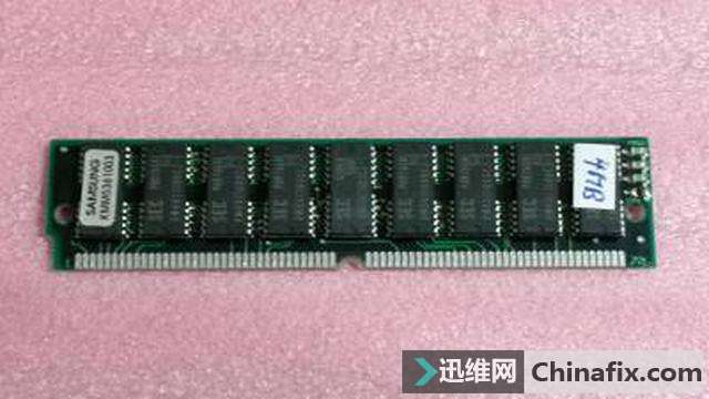

  FPM DRAM
  FPM DRAM(Fast Page Mode RAM): 快速页面模式内存。是一种在486时期被普遍使用的内存(也曾使用为显存)。72线、5V电压、带宽32bit、基本速度60ns以上。它的读取周期是从DRAM阵列中某一行的触发开始,然后移至内存地址所指位置,即包含所需要的数据。第一条信息必须被证实有效后存至系统,才能为下一个周期作好准备。这样就引入了“等待状态”,因为处理器必须傻傻的等待内存完成一个周期。FPM之所以被广泛使用,一个重要原因就是它是种标准而且安全的产品,而且很便宜。但其性能上的缺陷导致其不久就被EDO DRAM所取代,此种显存的显卡已不存在了。家贫,无486,这种内存,显存都没有用过
  EDO
  EDO (Extended Data Out) DRAM,与FPM相比EDO DRAM的速度要快5%,这是因为EDO内设置了一个逻辑电路,借此EDO可以在上一个内存数据读取结束前将下一个数据读入内存。规划为系统内存的EDO DRAM原本是非常昂贵的,只是因为PC市场急需一种替代FPM DRAM的产品,所以被广泛使用在第五代PC上。EDO显存可以工作在75MHz或更高,但是其标准工作频率为66 MHz,不过其速度还是无法满足显示芯片的需要,也早成为“古董级”产品上才有的显存。

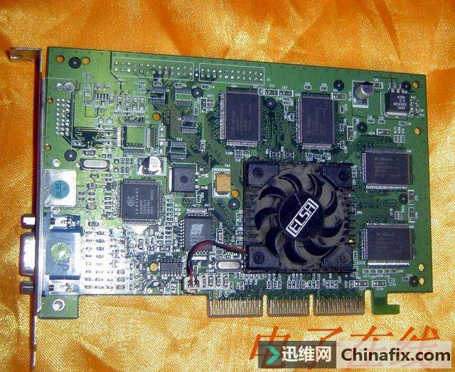

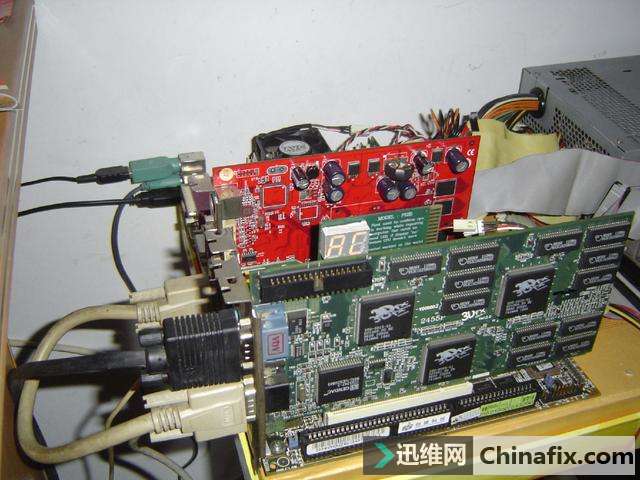

  严格来说,voodoo1,2均不是显卡,而是子卡,但是可以说是EDO显存最强的3D加速卡‘
  SDRAM SDRAM
  SDRAM SDRAM又称同步内存,它可以在一个时钟周期内进行数据的读写,从而节省了等待时间。由于低廉的价格和较佳的性能,现在SDRAM已成为中低档显卡和大多数主板普遍采用的内存。用作显存的SDRAM外形和内存条上的芯片无异,它最重要的特征是整个芯片采用两边扁平封装形式(只有两侧有针脚)。
  直到Geforce第一代还有SDRAM显存的显卡,可以说是终点了

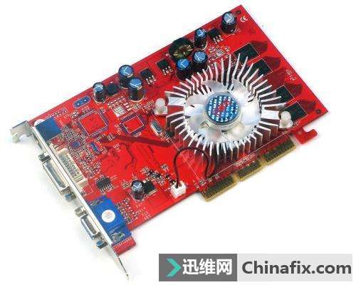

  DDR SDRAM
  DDR SDRAM人们习惯称DDR SDRAM为DDR。DDR SDRAM是Double Data Rate SDRAM的缩写,是双倍速率同步动态随机储存器的意思。DDR SDRAM是在SDRAM基础上发展而来的,依旧沿用SDRAM生产体系,因此对于内存厂商而言,只需对制造普通SDRAM的设备稍加改进,即可实现DDR内存的生产,可有效的降低成本。RAM在一个时钟周期内只传输一次数据,它是在时钟的上升期进行数据传输;而DDR内存则是一个时钟周期内传输两次次数据,它能够在时钟的上升期和下降期各传输一次数据,因此称为双倍速率同步动态随机储存器。DDR内存可以在与SDRAM相同的总线频率下达到更高的数据传输率。与SDRAM相比:DDR运用了更先进的同步电路,使指定地址、数据的输送和输出主要步骤既独立执行,又保持与处理器完全同步;DDR运用了DLL(Delay Locked Loop,延时锁定回路提供一个数据滤波信号)技术,当数据有效时,储存控制器可运用这个数据滤波信号来精确定位数据,每16次输出一次,并重新同步来自不一样储存器模块的数据。DDL本质上不需要提升时钟频率就能加倍提升SDRAM的速度,它允许在时钟脉冲的上升沿和下降沿读出数据,因而其速度是标准SDRA的两倍。

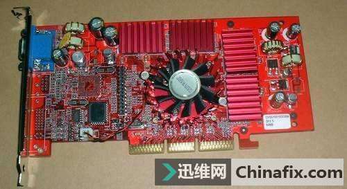

  当年有一块神一样的耕升Geforce3 Ti 200,可以一个跳线变成专业卡或者Ti 500.至今还能点亮,也是我第一块“高端”显卡

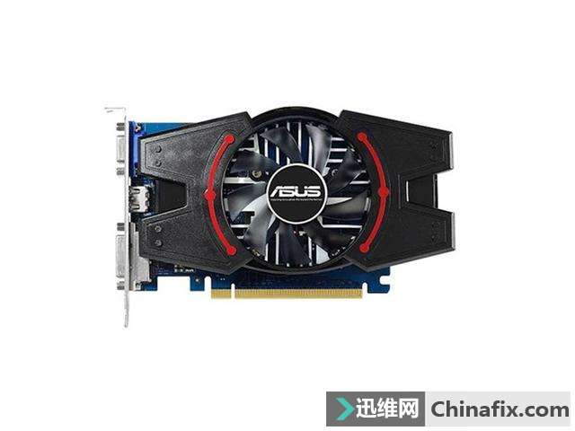

  DDR3
  DDR3显存可以看作是DDR2的改进版,二者有很多相同之处,主要采用144Pin球形针脚的FBGA封装方式。不过DDR3核心有所改进:DDR3显存采用0.11微米生产工艺,耗电量较DDR2显著降低。此外,DDR3显存采用了“Pseudo Open Drain”接口技术,只要电压合适,显示芯片可直接支持DDR3显存。当然,显存颗粒较长的延迟时间(CAS latency)一直是高频率显存的一大通病,DDR3也不例外,DDR3的CAS latency为5/6/7/8,相比之下DDR2为3/4/5。客观地说,DDR3相对于DDR2在技术上并无突飞猛进的进步,但DDR3的性能优势仍比较显著:(1)功耗和发热量较小:吸取了DDR2的教训,在控制成本的基础上减小了能耗和发热量,使得DDR3更易于被用户和厂家接受。(2)工作频率更高:由于能耗降低,DDR3可实现更高的工作频率,在一定程度弥补了延迟时间较长的缺点,同时还可作为显卡的卖点之一,这在搭配DDR3显存的显卡上已有所表现。(3)降低显卡整体成本:DDR2显存颗粒规格多为4M X 32bit,搭配中高端显卡常用的128MB显存便需8颗。而DDR3显存规格多为8M X 32bit,单颗颗粒容量较大,4颗即可构成128MB显存。如此一来,显卡PCB面积可减小,成本得以有效控制,此外,颗粒数减少后,显存功耗也能进一步降低。(4)通用性好:相对于DDR变更到DDR2,DDR3对DDR2的兼容性更好。由于针脚、封装等关键特点不变,搭配DDR2的显示核心和公版规划的显卡稍加修改便能采用DDR3显存,这对厂商降低成本大有好处。现在,DDR3显存在新出的大多数中高端显卡上得到了广泛的使用。
  时至今日,还有GDDR3显存的显卡在售。比方说,三线县城里面的神卡GT730

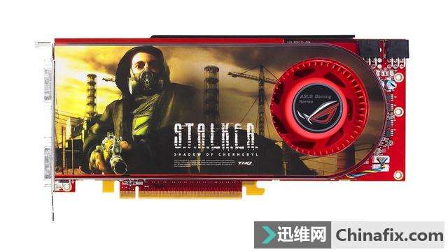

  GDDR4显存颗粒与前辈GDDR3相比,拥有更先进的制造工艺和更低的工作电压,并且可以工作在更高的工作频率下,使显卡可以得到更大的显存带宽。当时显存带宽的记录就是采用GDDR4显存颗粒的2900XT显卡所创造的,显存带宽为102.4GB/s。
  看似先进的GDDR4其实缺点很多,第一是采用GDDR4显存颗粒的显卡至今种类非常有限,仅有Radeon HD 2900XT和Radeon HD 2600XT两款显卡,NVIDIA虽然表示会推出采用GDDR4显存颗粒的GeForce 8800Ultra显卡,但是最后无疾而终。
  貌似2900XT还是第一个512BIT显存的大杀器,发热量太高,性能低于预期,呵呵
  两张2900XT,你的冬天就不用愁了

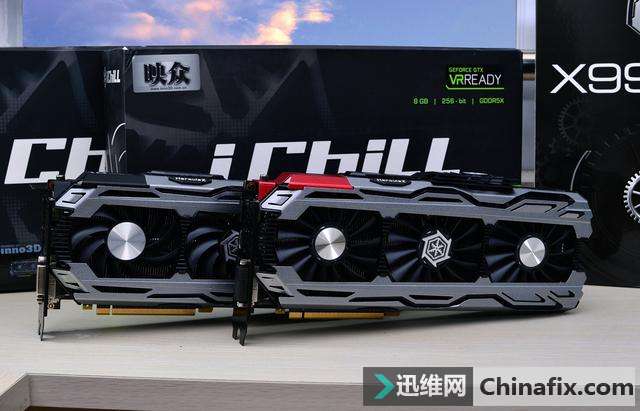

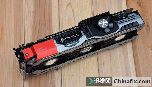

  GDDR5X相当于HBM2与GDDR5之间的折中点,它没有前者低产能高价位的尴尬,又能比常规GDDR5拥有更高的显存频率。
  GeForce GTX 1080首次采用了8GB GDDR5X显存,

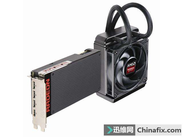

  FuryX ,默认水冷的神卡
