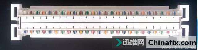

      什么是跳线架
  什么是跳线架?所谓跳线架就是由阻燃的模块塑料件组成,其上装有若干齿形条,用于端接线对,用788J1专用工具可将线对按线序依次“冲压”到跳线架上,完成语音主干线缆以及语音水平线缆的端接,常用的规格有:100对、200对、400对等。
  什么要用电话跳线架?
  一般用在有程控电话的机房里。电话线接入程控机后从程控机接出来的就是分机号的线。然后把这些线所有卡到跳线架上面去,然后从出线架上出线到你的分机号码上去,你在配线架上面标上号码。这样那部电话有问题了。你检修的时候查看配线架上面的标号,然后顺着线就找到那根线了。很容易。不用跳线架那就折腾死你。线都是乱麻团一样的。
  跳线架的作用
  1.可以减少交换机等网络设备接口的损耗。(例如:网络管理人员会经常插拔线路、测验线路,这样长时间的会造成交换机结果的松动,连接不严密的情况,这时就需要运用跳线架,将来自工作区的网线运用打线器,安装到跳线架上,然后,制作一小段网线--俗称跳线,将跳线架与交换机连接到一起,这样网络管理人员在测验时,只需拔掉跳线架一端的RJ-45接口就以。跳线架要比交换机上接口卡要便宜的多)
  2. 布线时规整、整洁、漂亮、专业
  外貌上,跳线架看起来就像一排排的鱼骨头一样,也称为鱼骨架。一般是电话连线运用的。跳线架的作用就是为高密度语音数据线缆连接,提供方便快速的端接方式配线方式。跳线架既可以用于墙装机也可用于立式机柜。跳线架的作用范围很广,适用于所有话音通讯系统、多媒体等方面的高速使用。
  跳线架一般配合110连接块才能发挥跳线架的作用。跳线架种类很多,现在市场上提供有腿和无腿的50对和100对两种选择;连接块有4对、5对可供选择。跳线架的作用也跟跳线架的种类有关,不一样种类的跳线架有不一样的作用,用户在综合布线时要选择适用的跳线架。

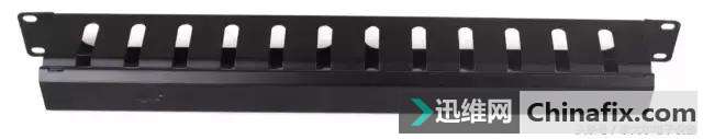

  理线器

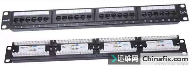

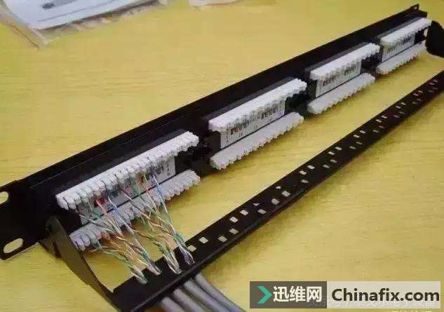

  什么是配线架
  用于终端用户线或中继线,并能对它们进行调配连接的设备。配线架是管理子系统中最重要的组件,是实现垂直干线和水平布线两个子系统交叉连接的枢纽。配线架通常安装在机柜或墙上。通过安装附件,配线架可以全线满足UTP、STP、同轴电缆、光纤、音视频的需要。在网络工程中常用的配线架有双绞线配线架和光纤配线架。根据运用地点、用途的不一样,分为总配线架和中间配线架两大类。
  用途
  配线架的定位是在局端对前端信息点进行管理的模块化的设备。前端的信息点线缆(超5类或者6类线)进入设备间后首先进入配线架,将线打在配线架的模块上,然后用跳线(RJ45接口)连接配线架与交换机。总体来说,配线架是用来管理的设备,比如说如果没有配线架,前端的信息点直接接入到交换机上,那么如果线缆一旦出现问题,就面临要重新布线。此外,管理上也比较混乱,多次插拔可能引起交换机端口的破坏。配线架的存在就搞定了这个问题,可以通过更换跳线来实现较好的管理。
  用法和用量主要是根据总体网络点的数量或者该楼层(以及相近楼层,这要看系统图是怎么规划的)的网络点数量来配置的。不一样的建筑,不一样系统规划,主设备间的配线架都会不一样。如,一栋建筑只有四层,主设备间设置在一层,所有楼层的网络点均进入该设备间,那么配线架的数量就等于该建筑所有的网络点/配线架端口数(24口、48口等),并加上一定得余量;如果,一栋建筑有9层,主设备间设置在4层,那么为了避免线缆超长,就可能每层均设有分设备间,且有交换设备。那么主设备间的配线架就等于4层的网络点数量/配线架端口数(24口、48口等)。
  配线架是管理子系统中最重要的组件,是实现垂直干线和水平布线两个子系统交叉连接的枢纽。配线架通常安装在机柜或墙上。通过安装附件,配线架可以全线满足UTP、STP、同轴电缆、光纤、音视频的需要。在网络工程中常用的配线架有双绞线配线架和光配线架。
