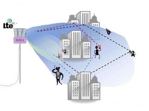

  多通道和多天线技术的许多组合被定义为MIMO。通过多个不一样路径发送相同信号的空间分集方式提升了信噪比。这在下面的图片中通过连接到最右边的用户的黑色虚线路径来表示。通过不一样路径发送不一样信号的空间复用可提升容量和频谱效率。这在下图中显示为到达右上方的同一个用户人物红色和蓝色的路径。
图2、LTE网络中的可视化空间分集和空间复用

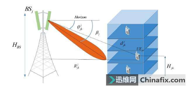

图4、垂直面中的Beamforming数据可以改善系统性能
  FD-MIMO允许一次运用八个流,64个单元(8x8)的天线阵列,并且增加垂直方位的数据以获得更好的波束成形(Beamforming)能力。该方式使运营商能够同时服务多个用户,或者为同一个用户提供多个信道,以提升其连接的可靠性或者容量。与标准的早期3GPP协议修订版本中提供的水平方位数据一起工作的垂直方位的数据使基站能够将在垂直面上进行波束分隔,从而能够为多层建筑中的人员提供服务。

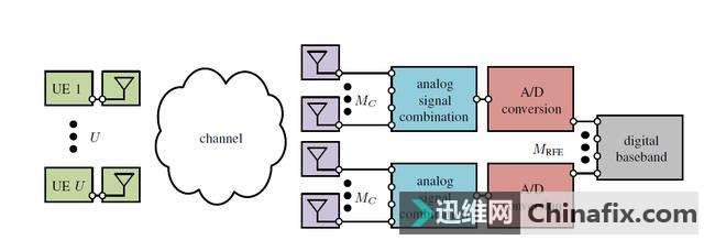

图5、一种支持Beamforming的电路架构示例
  对于5G,3GPP的计划是引入大规模MIMO技术(Massive MIMO),Massive MIMO中运用非常大的天线元件阵列(可能是128个天线单元),相同数量的收发信机,以及采用不一样的方式来测量信道状态信息。基站从阵列天线中发送128个不一样的数据流,每个天线辐射唯一的信号,而不仅仅像FD-MIMO中那样发送相同信号的不一样相位和幅度调制版本。FD-MIMO技术可能仅在6GHz以下(Sub-6Ghz)频率工作,而且仅限于时分双工网络(FDD)。

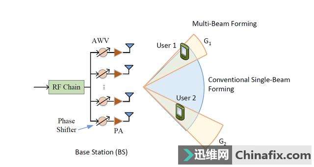

图6、一种支持Beamforming示例
  在大量MIMO(Massive MIMO)下,在相同的时间 - 频率资源块内,一次从所有天线向所有用户发送数据流。不一样的流被规划为让达到不一样用户的信号之间的干扰最小化。
