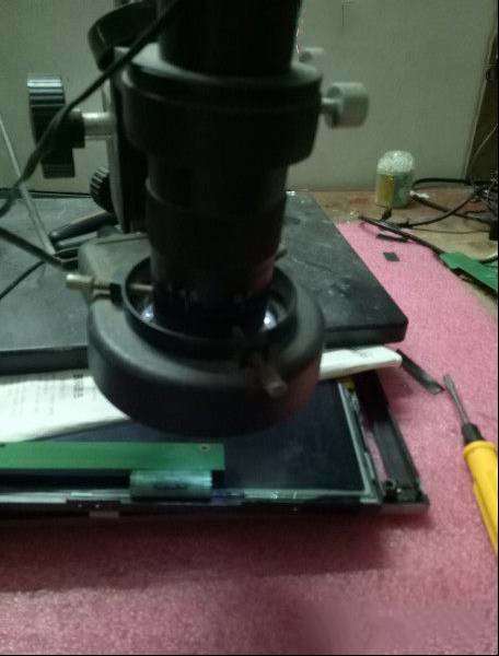

  首先,准备工作开始

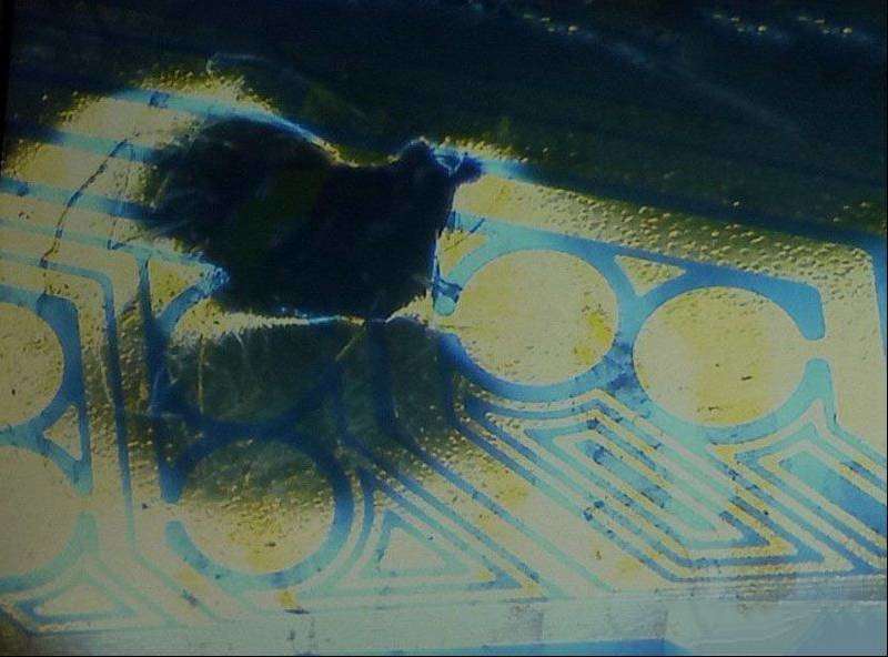

  在耳朵上进行微创手术 把通往玻璃的VGH电路切断

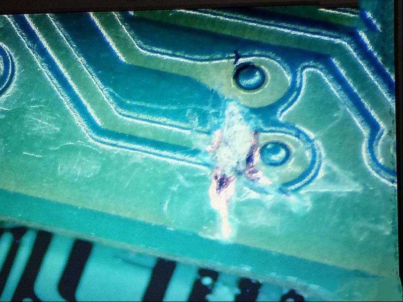

  再把边板上通往玻璃的VGH电路切断

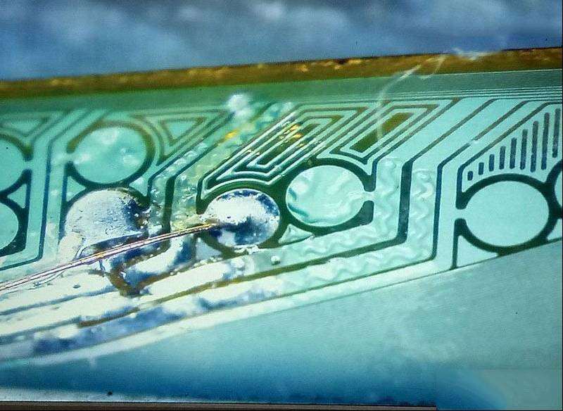

  动作大了点,耳朵上弄断了和VGH电路相邻的两条线,不过花了点功夫还是接好了,最后VGH点飞线完成
  下图是关键点与电压示意图
