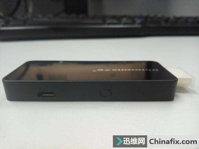

  投屏器十分小巧,正面磨砂质感设有透气孔,背面亚力克亮面材质,印有品牌LOGO。
  左侧有接口和模式切换按键(Miracast模式和DLNA模式),安卓手机和iPhone手机运用模式,不过小编发现其实安卓手机用DLNA模式也可以连接。

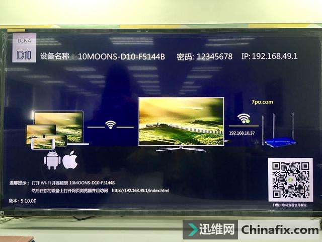

按一下天敏D10 无线同屏器身上的小按钮,将模式切换成DLNA模式。
  界面上的温馨提示内就附有链接方式。
  2.打开手机的"WIFI”,选择“10MOONS_D10-F5144B”,输入密码“1234567”连接好后,打开手机浏览器,输入IP地址“192.168.49.1”,按搜索就会自动进入设备的控制页面;然后选择第一个图“WIFI AP”。

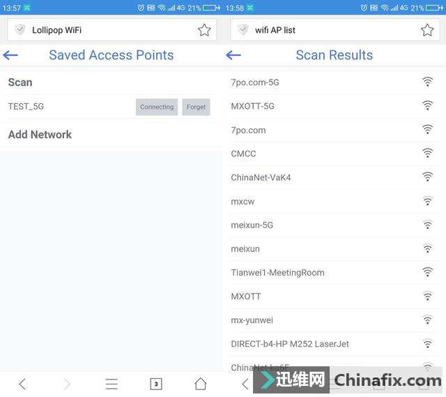

  再选择第一行“Scan”,会出现WIFI列表,选择自己的WIFI热点,小编的是“7po.com”,然后输入密码。
  输入密码后,就会显示连接成功。

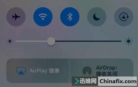

  3.最后打开iPhone手机的“控制平台”,点击“AirPlay镜像”、选择选择发现的ITV设备,就可以完成了!
  连接上之后,手机的动态就完全投放到电视上了。
