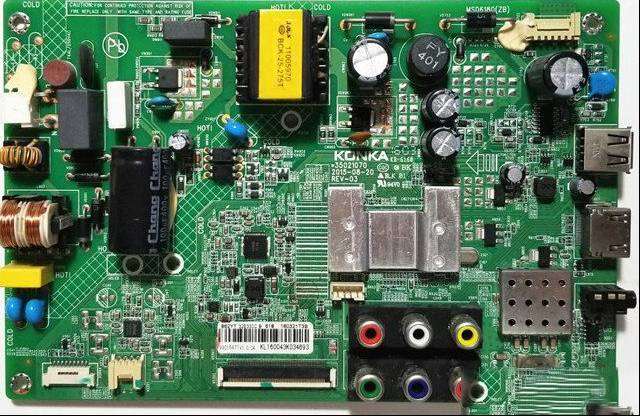

    收到同行送来的故障机壹台康佳LED32F1100CF液晶电视(35021070主板),顾客拿来时说雷击后就电视机什么也没有了;在我维修部中,拆开机器后加电,测输出端电源上下电压波动很大,指示灯不亮,断电仔细观察线路板发现NW955开裂,因与NW950光电耦合器相连,于是拆下测量也已损坏,其他元件测量没有发现坏的,焊上贴片434及光耦,通电测试机子蓝灯亮了,测主芯片供电正常,按待机健显示一切正常。
  附:康佳LED32F1100CF液晶电视35021070板电路原理图
