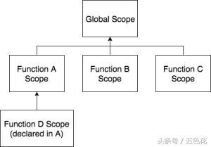

SCOPE
  有可能你以前听说过这个词,如果你有javascript背景,特别是从ES5天开始,你可能已经对这个词很了解了。我试图找出这个“this”的SCOPE。那么SCOPE究竟是一个什么东西呢?简单地说,就是你正在评估任何给定的表达式的上下文。根据上下文,就可以在一段代码中可以完全访问已经描述的所有变量和函数。
之所以要谈论不一样的SCOPE和上下文,是因为所声明的每个函数都是自己的SCOPE。每次运行一个函数,它都是一个新的执行SCOPE。所有这些SCOPE都以父子类型的关系链接在一起,称为数据结构,可以大致地定义为单链表。这是一个比较花哨的方式,这意味着SCOPE有着自己的东西,并会以某种方式来访问其父级的SCOPE。
  条条大路通罗马,所有SCOPE最终都会导致所谓的global scope或root scope。你经常会听到对 SCOPE一些负面的报道,其原因就是它是一个共享空间。
  当evaluateExpr被调用时,就会完成如上所示的过程,它的签名如下所示:evaluateExpr(scope,expr)。如果分配了一个变量,它将进入该SCOPE。如果一个函数被声明,它就将获得的新SCOPE与传递给evaluateExpr的SCOPE相关联。
