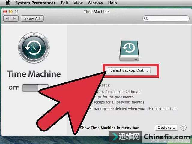

  1.在将MacBook恢复出厂设置之前,请备份你所有的重要数据。如果你的MacBook遇到一系列问题,如连续性的崩溃或卡慢、反应迟钝或运行错误,此时,清除数据再进行重装时最快捷的搞定方案。
在重置MacBook时,你将删除电脑上的数据并重新安装操作系统。这些操作将会清除掉你硬盘驱动器上的所有数据。应该对需要保留的数据进行备份,你可以把相关文件复制到外部驱动器或DVD光盘中,或者运用时间机器程序对所有文件进行备份。

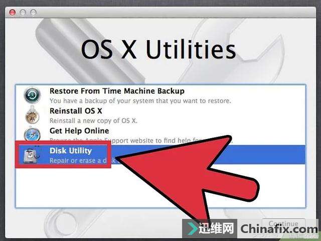

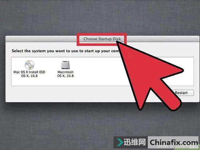

  2.重新启动电脑并按下.Command+R组合键。该操作将加载恢复功能。
  3.启动恢复分区。这是硬盘中保存恢复功能的分区。

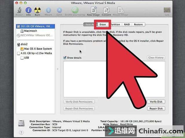

  4.选择磁盘实用程序。点击下一步按钮。载入磁盘实用程序后,你会看到硬盘磁盘列表。

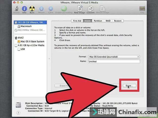

  5.选择Macintosh HD磁盘并点击清除选项卡。
对于某些用户而言,他们的主硬盘可能已被重命名,因此相应的硬盘名称可能不是Macintosh HD。根据情况选择你的主硬盘即可。
  6.从“格式”下拉菜单中,选择Mac OS扩展(日志)这是安装OS X操作系统必需的格式。
  7.点击.清除 按钮。 清除过程将需要数分钟的时间。

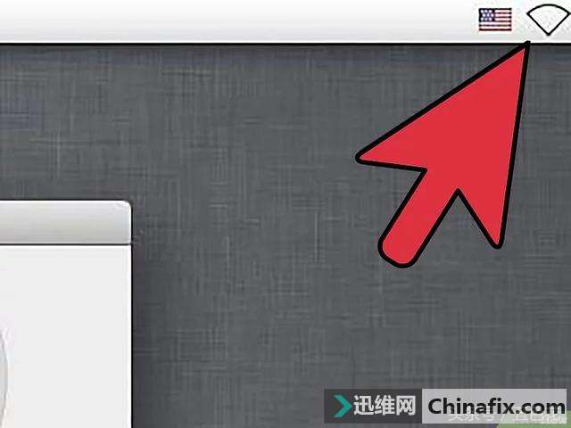

  9.点击右上角的无线网络图标,选择你的无线网络。你需要有可用的互联网连接,以便下载并安装OS X。

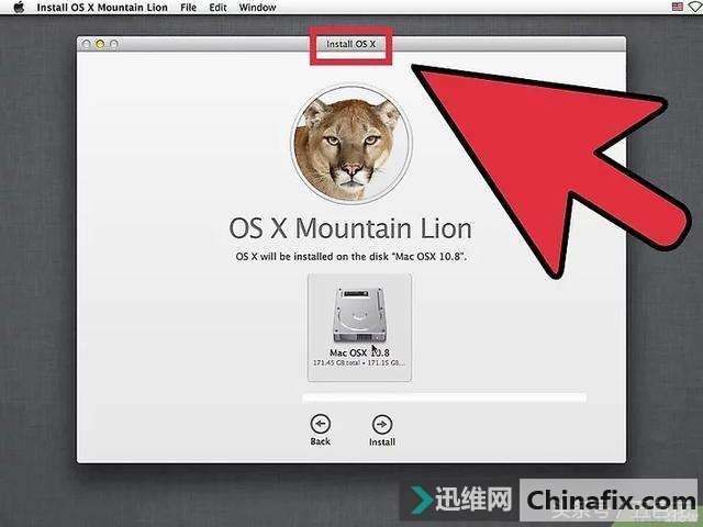

  选择“重新安装OS X”,然后点击.安装 按钮。 这会开始OS X的安装进程。
  11.开始安装。安装开始后,你将需要阅读并接受相关的条款和条件。接受有关协议后,你将需要指定用于安装OS X的硬盘驱动器。默认情况下,选中Macintosh HD驱动器。
  12.等待安装的完成。根据电脑的不一样配置,该过程需要30至60分钟的时间。在安装过程中,你可能需要输入你的Apple ID以便验证你的OS X购买状态(如果你已升级)。安装完成后,你的电脑将恢复到出厂设置,就和刚开箱时一样。

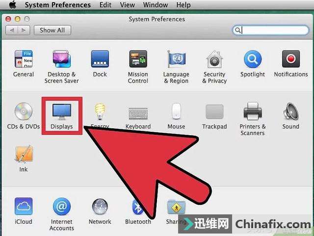

系统设置(PRAM)
首先尝试该方式。只需要几分钟就能完成操作。如果该方式不起作用,请尝试下一个方式。
对于boot和显示问题,可以尝试这种快速修复的方式。阻变随机储存器(PRAM)听上去是技术性极强的专业词汇,但你只需知道它是计算机用于储存系统设置的非易失性储存器器件即可。 如果你在刷机时遭遇问题,或是遇到显示问题,你都可以重置PRAM来搞定问题。

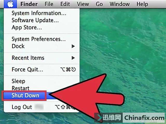

  2.关闭你的MacBook。从苹果菜单选择关机或按住电源按钮约10秒钟,都能关闭机器。
  3.按住.Cmd+Opt+P+R。
  4.在按住以上四个按键时,按下电源按钮。
  5.继续按住.Cmd+Opt+P+R直到你听到两声启动声响。
  6.检查你的设置。重置PRAM可能会清除你的系统设置,如运用的显示设置或系统音量设置。

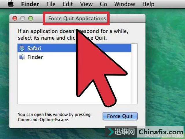

有些读者只希望进行简单的重新启动操作,或关闭特定的程序,而不是重置计算机。
  1.强制退出无响应的程序。同时按下 Command+Option+Escape来强制退出一个程序。
问题: 正在运用的程序卡死。
搞定方案: 强制退出该程序能保存重新启动后的数据。

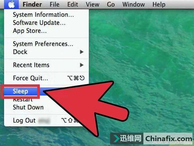

  2.点击苹果菜单,选择“休眠”,让你的MacBook进入休眠模式。在机器进入睡眠模式后,按下某一按键唤醒它。
问题: 你想让文件继续运行,而不是关闭计算机。
搞定方案: 让你的MacBook进入休眠模式将能节省电量,并保留运行的程序和文件

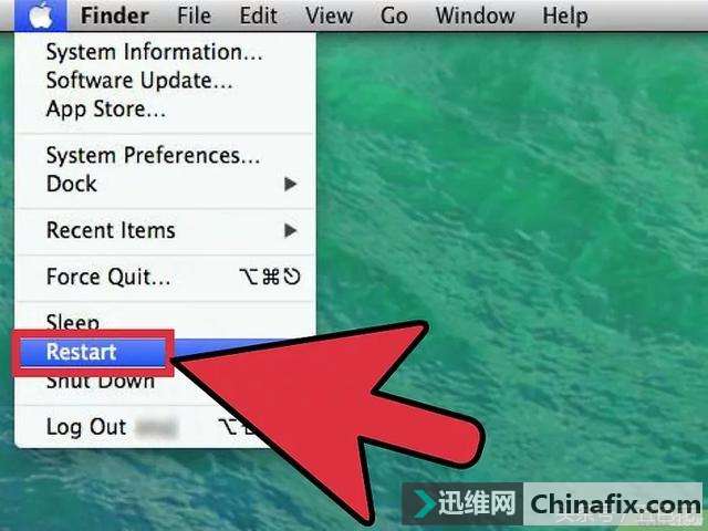

  3.点击苹果菜单,选择“重新启动”来重新启动你的MacBook。

  4.关闭MacBook,然后重新启动它。你可以通过苹果菜单关闭Mac,如果这一方式无效,可以按下电源键10秒进行关闭。按下电源键,来重新打开它。
