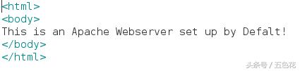

我们开始设置网站。首先,我们会鞭打一些基本的HTML代码,所以我们实际上有一个网站。我们将运用gedit。可以运用以下命令打开正确的文件:
  现在我们的文件已经打开了,只需要删除它的所有内容。我会用以下代替:
  随意更换任何你喜欢的单词,只要你遵循HTML标签,一切都应该是好的。

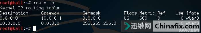

  现在,如果我们要重定向不是我们的流量,我们需要能够阅读它。这就是中间人的男人发挥作用的地方。我们将把自己放在受害者和网关之间,以便所有受害者的DNS请求都必须通过我们。然后我们可以嗅探这些请求,并将其重定向到我们的欺骗性响应!要开始,我们需要知道网关的IP地址,我们可以运用-n标志的route命令找到它们:
  我们可以看到上面的输出,网关的地址是10.0.0.1。为了保持相对较短,我们已经有了我们的受害者的地址,即10.0.0.13。请注意,所有这些地址都在同一个网络上。这种形式的DNS欺骗只有在受害者在您的LAN上才有效。现在我们有地址,我们可以启动中间人的攻击(终于)!我们将运用arpspoof进行此次攻击,我们将运用-i,-t和-r标志来指定要攻击的接口和攻击的地址:

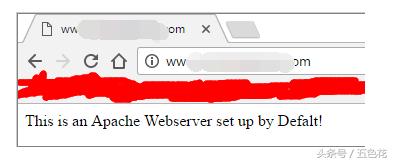

  我们可以看到,dnsspoof正在侦听端口53上的UDP流量(端口53是DNS端口,UDP是DNS运用的传输协议),但是我们自己的!现在我们的攻击已经开始运行,让我们转到我们的受害者电脑,然后从Web浏览器中访问网站:
  现在,在我们庆祝之前,让我们回头看看dnsspoof看看输出:
  我们有它!我们能够启动一个中间人的攻击,并运用它来执行DNS欺骗攻击,将攻击****网站的合法请求重定向到我们的假网站!
