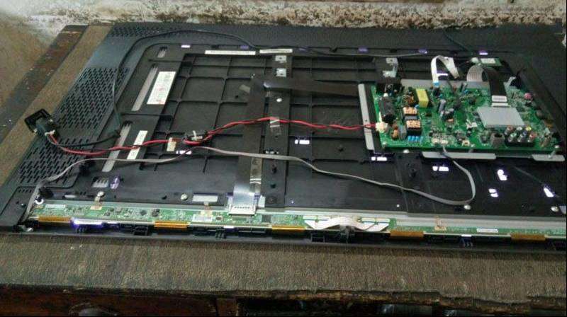

摘要: 收到同行送来的故障机壹台同行维修部转过来的康佳LED42M3820AF液晶电视,这台机器故障表现为开机灰屏有开机启动声音,背光也亮。拆机,直接查逻辑板,逻辑板上除了12V电压外,其余电压都没有,查3.3V电压是CM501提供 ...
    收到同行送来的故障机壹台同行维修部转过来的康佳LED42M3820AF液晶电视,这台机器故障表现为开机灰屏有开机启动声音,背光也亮。拆机,直接查逻辑板,逻辑板上除了12V电压外,其余电压都没有,查3.3V电压是CM501提供,查CM501供电12正常,查CM501的9脚没有开启电压,但是整个逻辑板都没有其他电压就先不考虑开启电压。开机瞬间量CM501提供的3.3V电压,瞬间有马上变为0V。

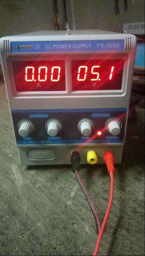

           初步估计CM501外围有短路,当量外围有个VDD检测点对地阻值时发现只有13欧,明显不正常。想到要在这么长的逻辑板找短路点很麻烦,决定用烧鸡法维修。以前遇到这种情况都是跑线路找短路点,一点一点断开线路找短路点,很费时间。拿出电源,调3.3V,电流不限,电源负极接逻辑板地,电源正极线夹夹一个大头针,用针尖点VDD测试点,电流1.85A,赶紧手依次摸屏与逻辑板黄色屏线,发现都不热,证明不是屏内部问题,这就放心了,没有红外相机,决定用手感觉查找短路点,挨个摸芯片和电容,当用手摸到图片中的CD17时,手几乎能烫个泡,证明这个电容漏电,断开电源,焊下CD17电容,测VDD对地升到2.3K,开电视机,电视机图像出来了。再量VDD电压为3.3V。
           看来烧鸡法查找短路点就是快,接电源几分钟就找到故障点,以前是挨个拆下来电容量短路,费工费时,有时搞一个小时才找到,板子拆装原件搞的也很乱,建议大家遇到短路切很不好找到短路点时用烧机法。
           最后说一下我用到的这台提供烧机的稳压电源,电源是一款可调30V 5A直流稳压电源,去年买的,当时价格235元,运费有些贵45元,带运费280元到手,电源比较重,这款便宜,没有买贵的能用就行。
