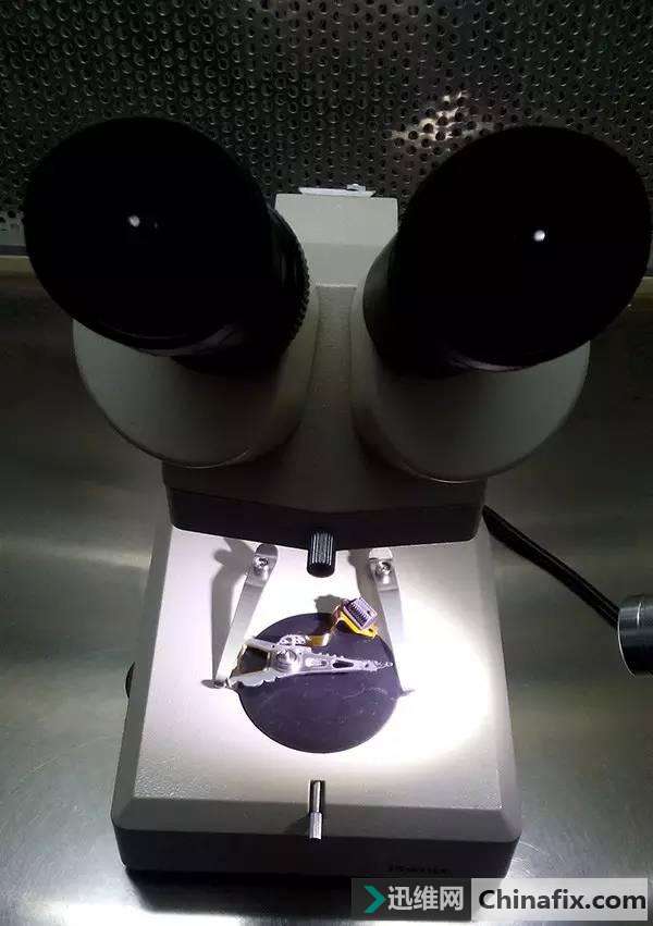

  高效的开盘系统,硬盘开盘机;多碟同步取盘器;单头、多头磁头更换工具;开盘专用显微镜、盘片清洗器

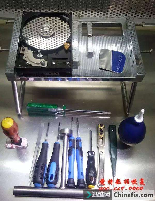

  常用的工具和材料
  无尘手套、无尘棉签、无尘布、美工刀、尖嘴钳、直头和弯头镊子、各种螺丝刀(星型T系列最主要)。

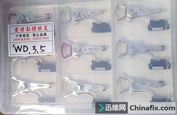

  1、准备工作:准备好相同型号、版本号、电路板好、产地、生成日期、磁头编号等等参数的硬盘,不一样品牌、不一样系列的硬盘要求不一样,但型号必须相同,其实这个工作就很难,想想要找一个这么参数相同的硬盘多么困难,这就要求数据恢复公司具备大量的磁盘备件,还有很好的市场资源,就这一点很多小公司及维修店就很难搞定,这也是为什么很多客户说开盘恢复成功率不高的主要原因之一,没有可以匹配的配件,谁也无法搞定!

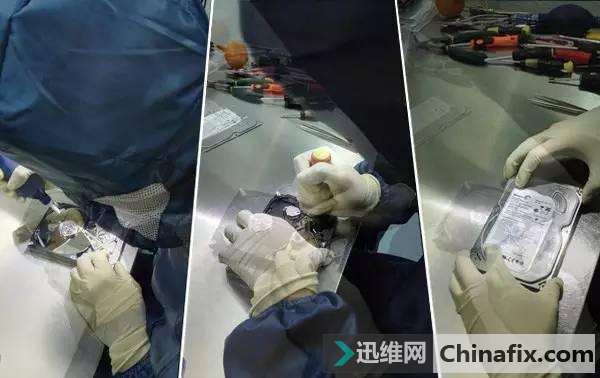

  2、清洁工作:问题盘和配件盘都准备好后,首选要对磁盘进行外面清洁,把硬盘外面处理干净,这是硬盘开盘恢复中最重要的一个处理环节,很多不专业的公司,根本就不管,上来就拆盘换磁头,我们想想硬盘外部常时间运用,积满灰尘,尤其是边角,缝隙的地方,如果在开盘之前不做清理,硬盘外面的灰尘,一打开硬盘盘体就所有掉进盘片上了,直接造成盘片污染,数据无法恢复!就是这样一个小细节,很多公司直接无视,难怪成功率这么低!

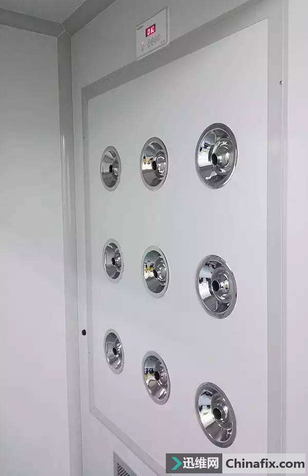

  3、工程师准备:硬盘开盘工程师在进入超净间之前,必须穿洁净服、无尘鞋套,然后进入洁净室,打开第一道门进入风淋室,专业风淋自动启动,将工程师身上的灰尘吹走,这样才能保证进入超净间后洁净度。所有准备工作做好了接着就开始开盘处理了。

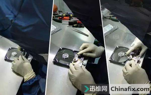

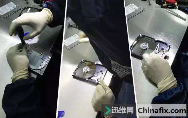

  1、将问题硬盘盘体在无尘工作台上打开
  将问题硬盘盘体在无尘工作台上打开,清洁硬盘盘体和上盖边角,确保边角的灰尘不进入盘腔和盘面,再检查磁头破坏情况、盘面是否有损伤、主轴电机是否正常,确定电机、盘面没有破坏,将破坏的磁头组件取出,再将问题硬盘上盖盖好;
  2、打开配件盘盘体
  打开配件盘盘体,将磁头组件拆出,并装到问题硬盘盘体,这个过程看上去比较简单,但是个巧活,磁头太精密了,稍不留神就有可能将好的磁头破坏,因为都是手工操作,对各种硬盘的结构、螺丝的位置、磁头线圈磁头的位置、磁头位置的调校都要求极其精准,真不是说说这么简单的,很多时候要通过反复的调校才行,很多技术人员遇到特殊情况,也不去调校,就直接放弃了,这样就苦了有重要数据的客户了;
  3、磁头组件装好并调校好后
  磁头组件装好并调校好后,还要检查盘面上是否有灰尘,再次用无尘棉签、无尘布做清洁,确保盘腔洁净再装回所有部件及上盖;
