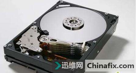

      一旦硬盘出现问题,里面又存有重要资料,为了保住里面资料的完整,用户一般会找专业数据恢复公司。而数据恢复公司拿到一个问题硬盘,都需要对其进行专业检测。很多时候检测完毕工程师告诉用户需要开盘恢复。用户一般是不懂的,那么,什么问题的硬盘需要开盘恢复呢?简单说,任何盘腔腔体以及腔体内的组件的破坏都需要开盘恢复!

  1、硬盘通电后,硬盘内部一直发出疙瘩疙瘩的敲击声,这种硬盘绝大部分是磁头破坏或者盘面破坏,必须要开盘进行恢复。
  2、硬盘通电后,硬盘疙瘩疙瘩几声就停止转动,没有任何反应,重新通电后又是如此,这种盘排除电路板问题外,也可以确定为磁头破坏,需开盘恢复。
  3、硬盘通电后,声音基本正常,但硬盘不识别或识别慢,此类盘大部分也是因磁头破坏引起的问题。
  4、硬盘读取慢或基本正常工作,但出现规律性坏道,此类现象在多磁头的硬盘上出现较多,是由部分磁头破坏造成的,如需完整恢复数据也必须开盘更换磁头。

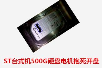

  情况二:硬盘卡死、电机抱死
  表现:
  1、硬盘忽然断电、运用过程中摔了一下,造成磁头死死的贴合在盘面上,电机无法转动,在盘外听硬盘无转动的声音,此类盘大部分磁头已经破坏、也有少部分正常,都需开盘处理。
  2、电机本身破坏抱死,在部分Toshiba2.5寸硬盘,希捷多盘片台式硬盘以及希捷服务器硬盘出现较多,通电后,电机不起转或转动不均匀、速度慢,此类问题需要更换硬盘主轴电机。

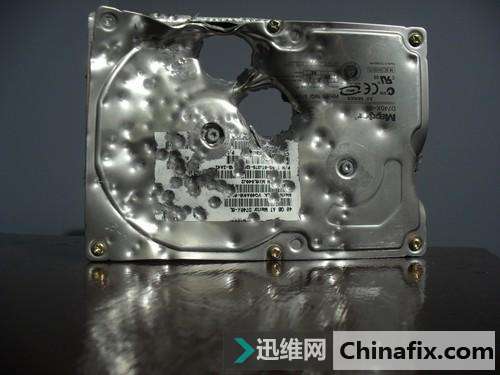

  我们经常遇到硬盘在移动的时候磕碰、不小心摔伤、放在包里挤压等等现像,受到外力影响造成硬盘盘体损失、扭曲变形等,由于受硬盘盘体破坏,盘体内的部件,如:磁头组件、盘片同样受到挤压,不能正常工作,需要开盘恢复。

  1、因电源引起硬盘破坏的,轻则电路板烧坏,更换电路板并做ROM适配即可搞定,严重的则电路板、磁头组件甚至主轴电机都被击穿,这类硬盘就必须开盘取出盘片,更换到同型号完好的盘体上进行恢复工作,恢复难度系数也是极大的。
  2、因雷击造成的硬盘烧坏,这类盘大部分会电路板及磁头组件同时被击穿,必须开盘更换磁头组件和电路来恢复。
  3、因火灾、高温环境造成硬盘烧焦、烧糊的,应尽量保留硬盘电路板、硬盘标签,因为电路板和标签上有硬盘重要参数,是找配件及恢复必须的数据,受高温的影响,盘片损伤的可能性最大,这类盘需取出盘片清洁,并更换到同型号完好的盘体上进行恢复工作。
