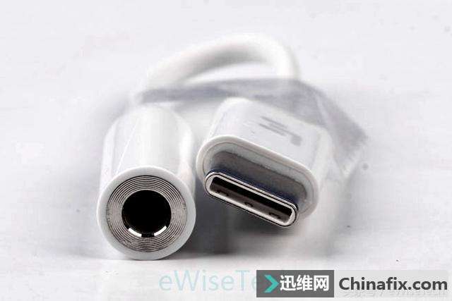

  乐S3取消了3.5mm的耳机接口,仅靠USB Type-C接口来完成充电+耳机的功能,另外,手机配件中包含一根USB Type-C转接3.5mm耳机口的转换线,通过乐视的CDLA音频技术(全程数字无损音频),配合CDLA耳机,实现数字信号的无损传输。下图为转换线图片:

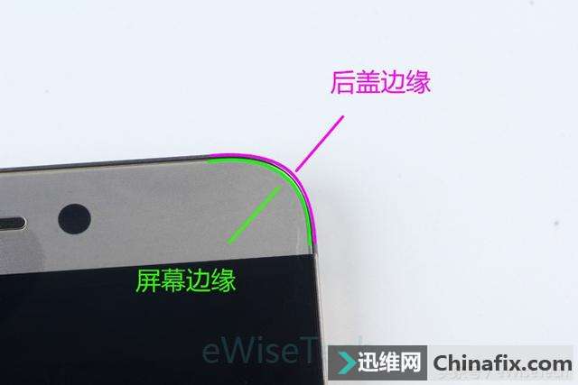

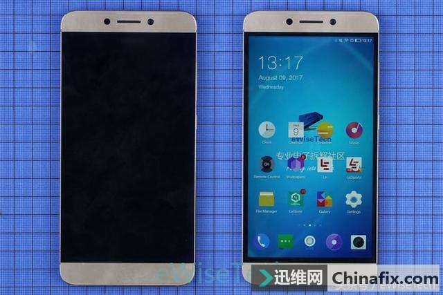

  屏幕在息屏状态下边框极窄,但点亮屏幕时,黑边还是较为显著,黑边宽度为2.86mm。

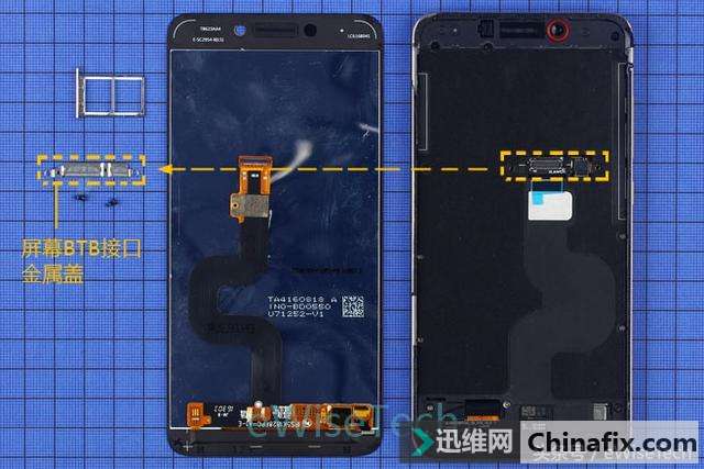

  外壳上未运用螺丝,故从屏幕开始拆解,屏幕与金属后盖的边缘直接贴合。
  加热屏幕后,用吸盘打开屏幕。打开屏幕后可以看到屏幕上下两端涂有胶条,其上下胶宽为3mm,两侧胶宽为1mm。屏幕与主板BTB接口由一块金属盖固定连接,内支撑正面贴有石墨片。

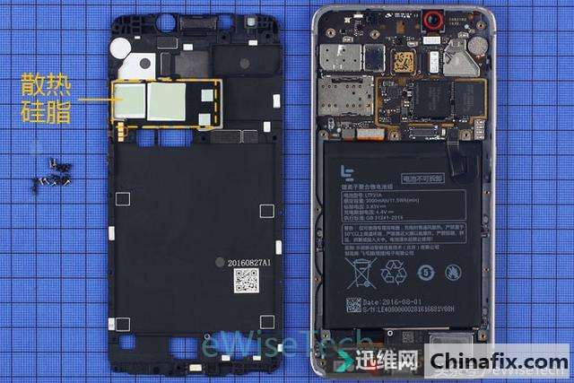

  固定内支撑与后盖运用了19颗十字螺丝,除此之外还通过卡扣固定。取下内支撑,可以看到帮助主板散热的硅脂贴于内支撑上。

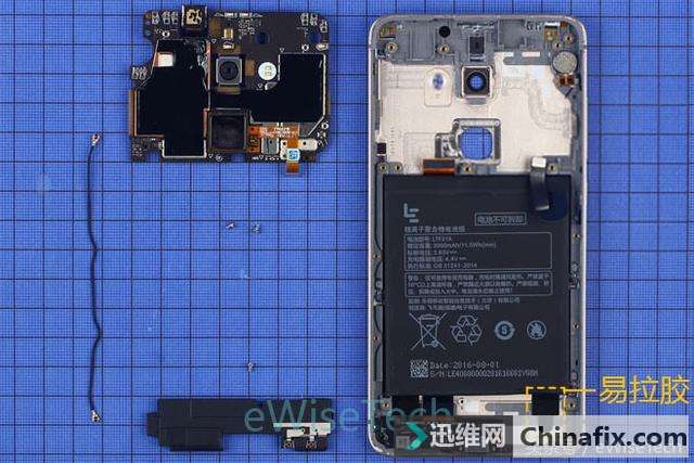

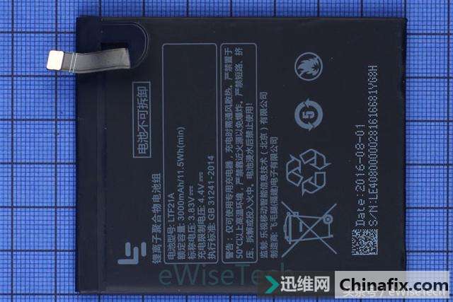

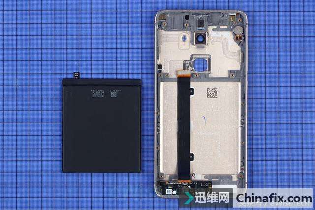

  主板背部屏蔽罩上贴有石墨片,电池通过两条易拉胶固定。
  电池固定在手机的后盖上,容量为3000mAh,厂商为飞毛腿。在电池下方的副板,通过胶固定在后盖上。

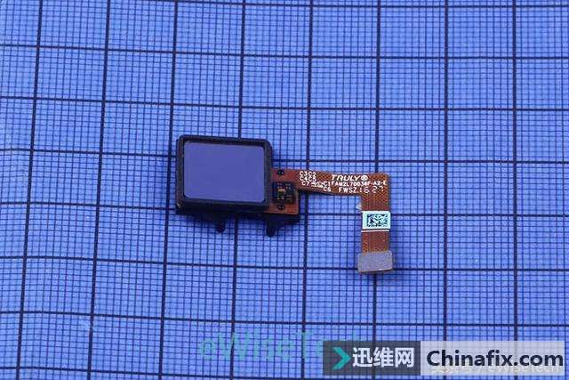

  手机支持指纹识别技术,传感器模块大小为11.5x11.5x0.9mm。

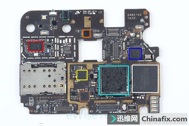

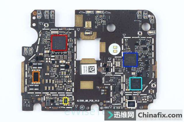

  主板正面主要IC(下图):
  红色:Skyworks-SKY77643-31-频射芯片
  橙色:STMicroelectronics-LSM6DS33-加速度+陀螺仪传感器芯片
  黄色:TI-BQ25892–快充技术芯片
  蓝色:Media Tek-MT6631N-无线WiFi/蓝牙/FM/GPS多合一芯片
  白色:Toshiba-THGBMHG8C4LBAIR-32G闪存芯片
  青色:SK Hynix/Media Tek-H9CKNNNDATMU/MT6797W-3G内存+X20处理器
  褐色:TI-BQ25890-快充技术芯片
主板背面主要IC(下图):
  红色:Media Tek -MT6351V–电源芯片
  橙色:Dialog-DA9214–电源芯片
  黄色:Lepower-LP3101–电源芯片
  蓝色:Media Tek-MT6176V-频射收发器
  青色:Skyworks -SKY77643-31–频射芯片
  白色:NXP-TFA9890A-音频芯片
