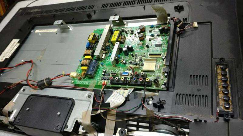

康佳LED40F3800CF液晶电视开机一闪即灭换灯条过程
2023-4-28 09:46| 发布者: 开心| 查看: 101| 评论: 0

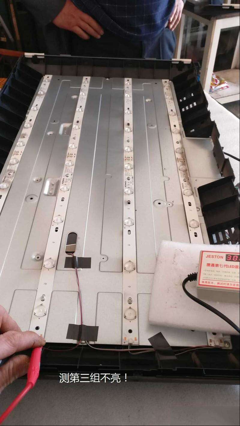

摘要: 收到同行送来的故障机壹台康佳LED40F3800CF电视,开机一闪即灭。拆盖用测灯仪测试两组灯接头,发现其中一组不亮。之后立即拆边框、取出屏、均光组件,见里面有40颗6V的灯珠,共分四组排列。 测量三组正常, ...

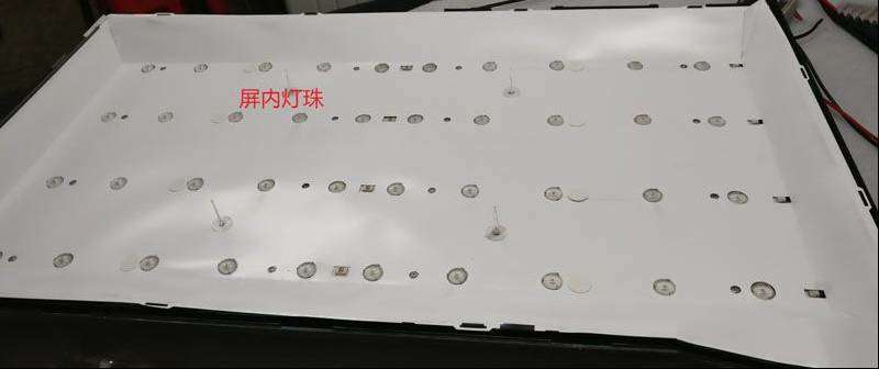

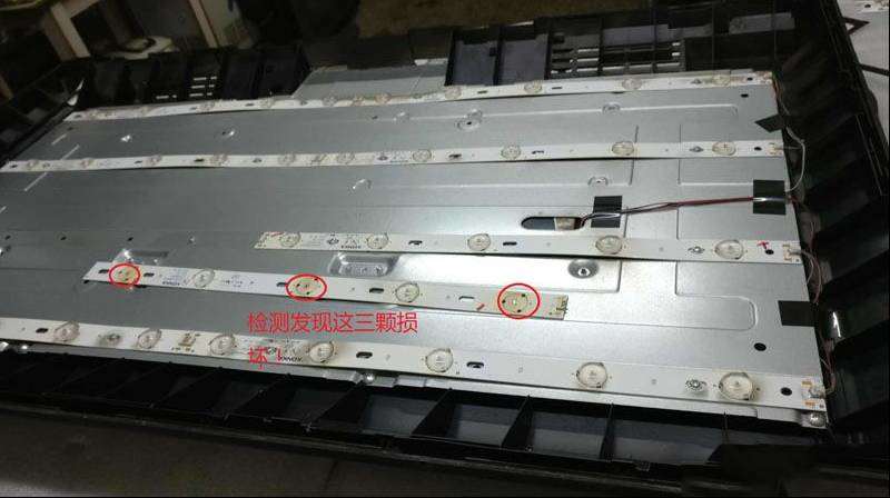

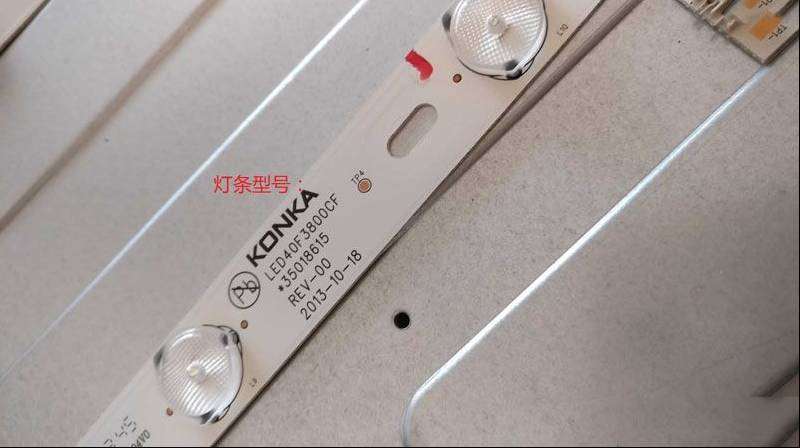

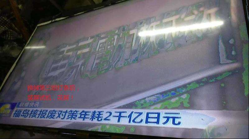

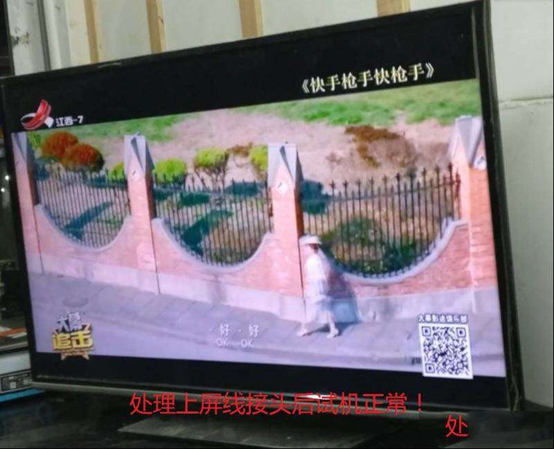

           测量三组正常,其中一组烧坏三颗灯珠,立即更换这组灯条。在修理过程中,发现此机原来进水过,连接屏边板的排线接触点烧断一根,只好剪短刮出铜皮再插入接头中。边板有些元件也腐浊了,用酒精清洗后吹干后通电测试机子,又发现花屏,清理上屏线接头后,图像正常,机器修复。
