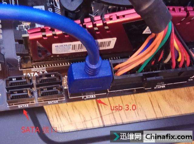

  首先将USB3.0插入主板usb3.0接口,放心有防呆规划的,插反了插不进去的。

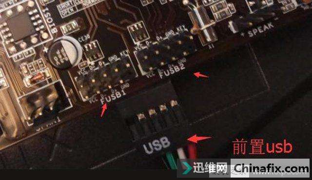

  再来插入前置USB接口和前置音频接口,这些接口也是有防呆规划的,因此如果错了是无法插入的,首先先插USB接口,USB标识的接口对应主板上的USB标识接口上。

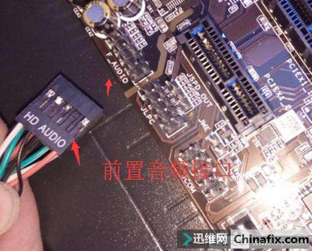

  HD AUDIO前置音频接口是对应接入主板上AUDIO标识上,这个不插,机箱前面耳机插孔是没有声音的。

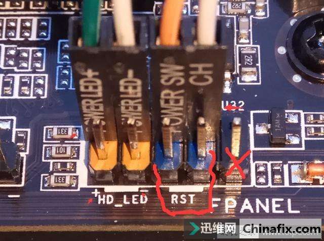

  好了,下面开始插入开关机跳线,主板上面已有明确的标识,根据标识插入即可:

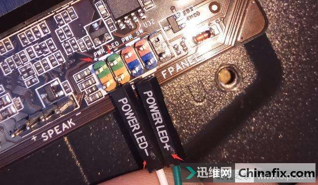

  LED灯分正负极的,彩色的线为正极,白色的线为负极,因此千万不要插反了,后果不堪设想。
  切记,白色的跳线为负极,插在右边,如下图所示。
