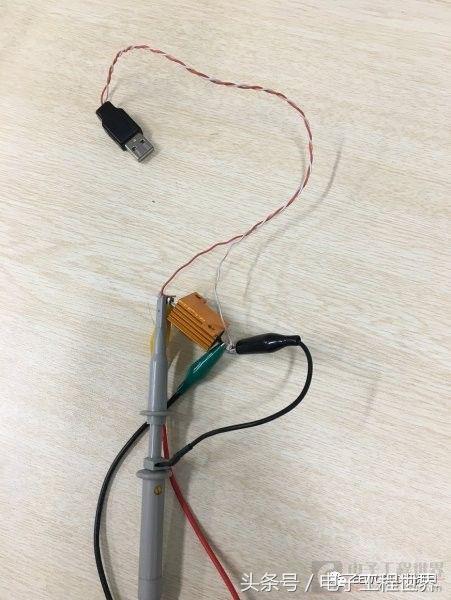

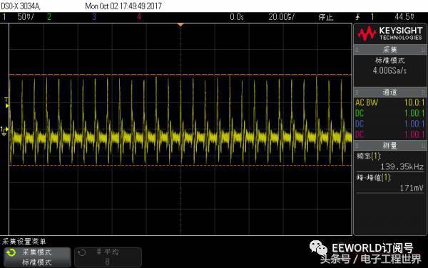

测验条件
  负载:1A 测验时仅采用1个4.7Ω功率电阻,2A 测验时在前者基础上并联 4Ω 电阻
 (考虑导线压降,实际电流分别为大于0.9A,和大于1.9A)
  示波器:交流耦合,20us/div , 50mV/div, 20M 带宽限制,1:10衰减探头
下面正式开始测验
  PS. 由于是负载端直接测量,测量结果可能没法和正规测验相对比,在这里仅做个横向对比

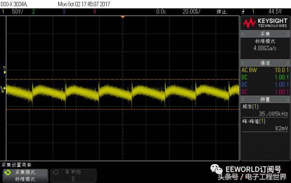

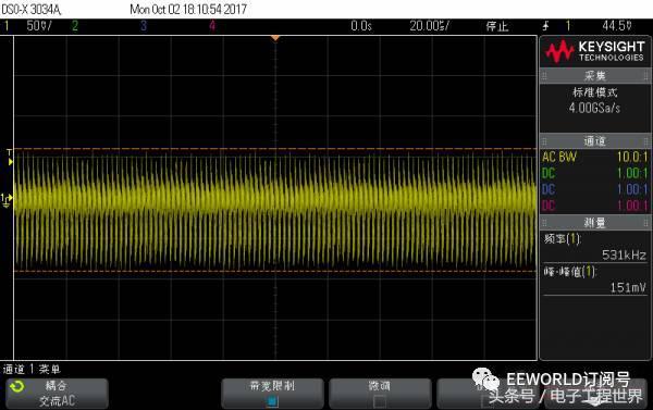

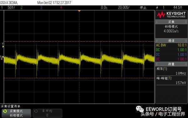

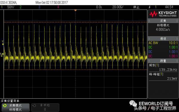

  Anker 新款 充电器 1A 带载波形

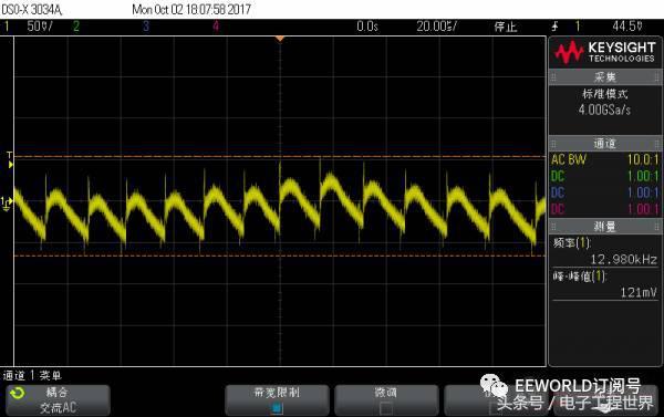

  Anker 新款 充电器 2A 带载波形
  上面两图对比:随着电流增大,开关频率变大,但是纹波控制的很好,都不超过85mVAnker 老款 充电器 1A 带载波形

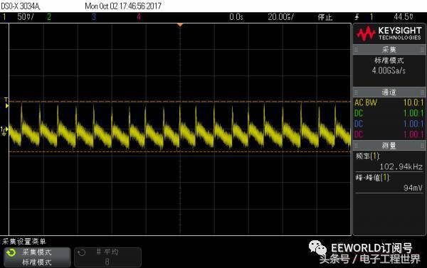

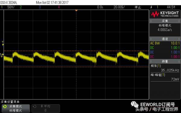

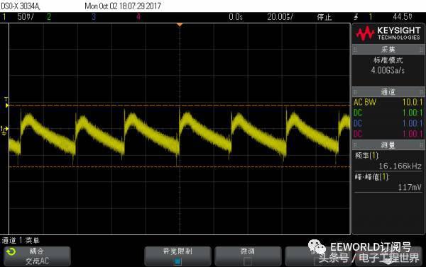

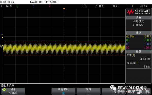

  Anker 老款 充电器 2A 带载波形

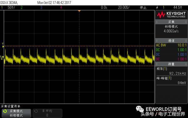

  上面两图对比:随着电流增大,开关频率变大,但是纹波峰峰值反而有所下降,不过都在120mV以上Apple 10W 充电器 1A 带载波形
  Apple 10W 充电器 2A 带载波形

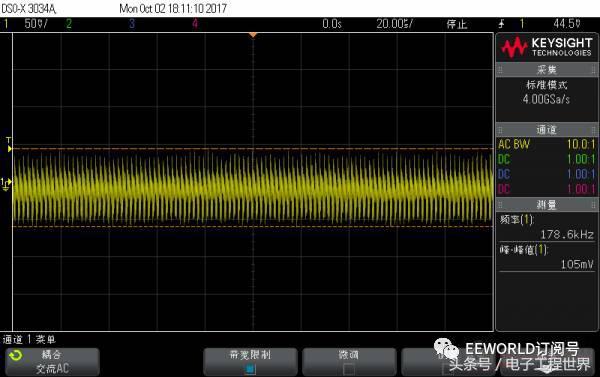

  上面两图对比:随着电流增大,开关频率变大,纹波峰峰值小幅上升,不过都在100mV以下,Apple 12W 充电器 1A 带载波形
  Apple 12W 充电器 2A 带载波形
  上面两图对比:随着电流增大,开关频率没什么变化,纹波峰峰值有所上升,后者甚至超过200mV!这个有点意外

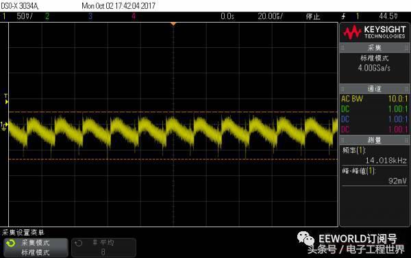

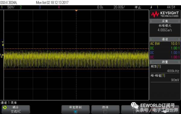

Bigben 充电器 1A 带载波形
  Bigben 充电器 2A 带载波形

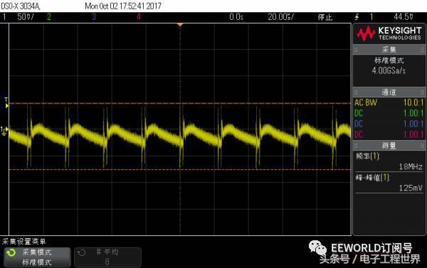

  上面两图对比:随着电流增大,开关频率变大,纹波峰峰值小幅上升,不过都在100mV以下,坚果Pro充电器 1A 带载波形
  坚果Pro充电器 2A 带载波形
  上面两图对比:随着电流增大,开关频率变大,纹波峰峰值小幅上升,不过都在125mV以下
  注:大电流时,输出电压好像有波动,多次触发仍是这样

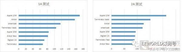

总结Anker 新款充电器的纹波控制水平显著好于老款,甚至在这几款充电设备中都是数一数二的!所以我最终选择了留下新款,老款直接退货了...单从纹波水平来看,Apple 的10W充电器显著优于12W版Bigben虽然有“蜂鸣”现象,但是纹波水平却做的挺好“终结者”移动电源快充技术口的纹波水平显著好于后者,实际运用中可优先运用快充技术口
疑问&思考:Apple 的10W 和 12W 充电器虽然功率差的不多,但是感觉工作方式似乎不一样,希望熟悉的大神指点下Bigben充电器有两个USB口输出,实际用万用表测量发现,两个USB口的Vcc竟然直接连在一起了!至于1A口、2.4A口,应该只是识别电阻不一样Anker 的两个USB口 Vcc不是直接连通的,但是如果其中一个口接入1A负载,另一个口空载,可以看到空载口的电压也会上升,这么看两个口应该不是完全独立控制的坚果Pro的充电器在2A负载时有些奇怪,感觉似乎叠加了一个“低频”干扰,当时只是觉得奇怪,没有细究移动电源是DC-DC升压变换,充电器是AC-DC降压变换,这个导致了二者开关频率的显著不一样。
