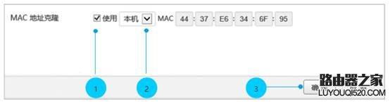

  原因4:网络宽带运营商把宽带帐号和电脑MAC地址绑定了
  搞定方式:在不接路由器可以正常上网的电脑上克隆MAC地址。

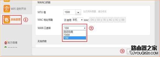

  原因5:入户的宽带线过长导致驱动能力不够。
  搞定方式:修改路由器WAN口速率为10M全双工。

  原因3:驱动能力不够
  搞定方式:修改WAN口速率为10M全双工。

  MAC地址克隆方式:
  电脑连接路由器,进入路由器管理页面点击“系统管理”-“WAN口参数”–“MAC地址克隆”--勾选“运用”-选择“本机”-点击页面底端的“确定”,如下图所示:
  修改WAN速率方式:
  进入路由器管理页面点击“系统管理”-“WAN口参数”–“WAN口速率”--选择“10M”-点击页面底端的“确定”,如下图所示:
