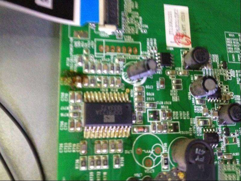

摘要: 收到同行送来的故障机壹台康佳LED42ES510DE液晶电视,这台电视背光不亮,拆开机器检查发现背光控制芯片OZ9902AGN供电正常,三脚电压没有,结果是三脚对地阻值很小,检查外围无故障后,判断芯片内部短路。由于手里无现 ...

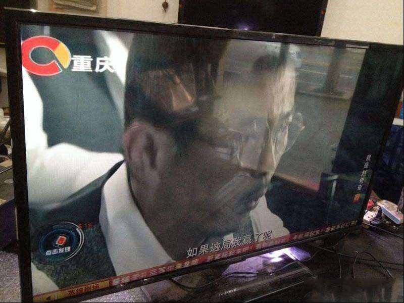

    收到同行送来的故障机壹台康佳LED42ES510DE液晶电视,这台电视背光不亮,拆开机器检查发现背光控制芯片OZ9902AGN供电正常,三脚电压没有,结果是三脚对地阻值很小,检查外围无故障后,判断芯片内部短路。由于手里无现成OZ9902AGN芯片,结果发现手里一张废板上面有个OCP8122A背光芯片也是24脚,上网一查发现两个芯片的功能差不多,于是上机代换,一切正常,电视机修复。
