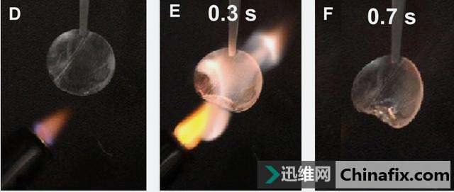

      斯坦福大学的电化学策划者已经创建了一个锂离子电池内置火焰抑制。当电池达到临界温度(摄氏160度)在这种情况下,一个集成的阻燃剂被释放时,任何火焰都将在0.4秒内熄灭。跟重要的是这个阻燃器对电池的性能完全不产生影响。
  正如你可能从最近爆炸的Galaxy Note 7的推测,锂离子电池的几个缺点之一是它们含有高度易燃的电解质。如果由于物理破坏,也就是说锂离子电池遭受热失控 ,或者是错误的充电/放电电路,结果通常会产生非常大的火,爆炸紧随也就其后。
  斯坦福大学研究人员发现的一个搞定方案是创建一个新的分离器 - 电池正极和负极之间的半透膜 - 含有阻燃剂。通常分离器是一种钻孔聚合物,如聚乙烯,世界上最常用的塑料。新的分离器由磷酸三苯酯(TPP)的纤维线组成,TPP是常见的阻燃剂,具有另一种聚合物(PVDF-HFP)的壳。聚合物壳防止TPP渗入电解质中,这将降低电池的性能。
  分离器达到160摄氏度时,聚合物融化,忽然释放TPP进入电解液燃烧和灭火。 在上图中,分离器与电解液浇灭,纵火,然后TPP在0.4秒内释放,抑制火焰。
  研究人员指出,新的分离器已在硬币电池中成功试用,但需要进一步测验,以观察当较大的电池被压碎,刺穿或电气滥用时集成的阻燃剂是否依旧有效。不过数据看起来还不错:新的分离器灵活,坚固,似乎不会影响电池的长期性能。
