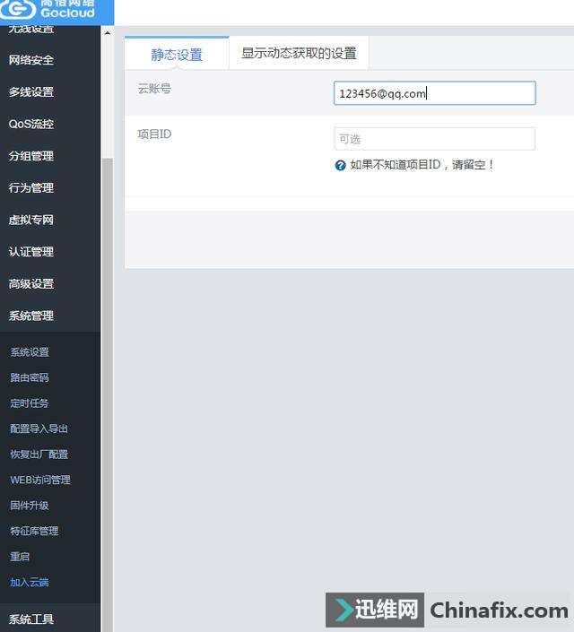

远程控制
  在高恪云(http://agent.gocloud.cn/)注册一个账号,设置完路由器之后,在系统设置->加入云端里面绑定自己的高恪云账号,就可以轻松通过网络远程调整路由器的各项设置了。
在加入云端里绑定自己的云端账号

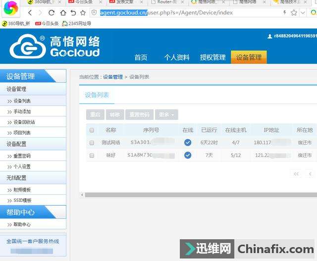

  如果发现网络有问题,只需要登陆高恪云http://agent.gocloud.cn/,就能实时查看网络运行情况并处理问题了(断网了,肯定还是得现场搞定的啦)。
两台测验设备的在线情况

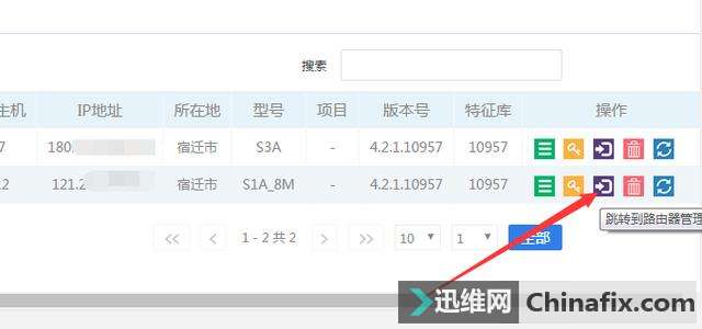

点击右侧的路由器控制图标,进入远程管理
  对于我们这样的草根网维来讲,真是太方便了,再也不用大老远跑过去插拔网线了。

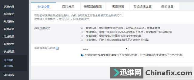

轻松多wan接入
  在多条宽带接入的情况下,非常强大和实用。两条接入宽带,不是一样带宽的;两条宽带各有各的用途;两条宽带不是一个运营商等等情况,普通SOHO路由器都是搞定不了的,搞定得了的路由器价格都不是普通的,用高恪都可以很轻松地搞定。
N多多线接入规则
  如果你有两条线路,一条电信、一条移动,设置一下双wan并做好负载均衡就可以综合利用这两条宽带了。这里还有一个非常赞的功能,如你用下载只想走电信,可以这样设置:
下载专线设置说明
  这样打游戏,继续打你的游戏,下载照样你的下载,互补干扰互不影响(这里只是距离说明,具体设置请咨询官网)。

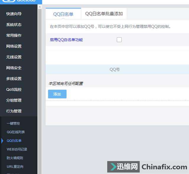

QQ在线列表
  办公网络谁允许你上网?当然老板除外。有了它轻松搞定。
  启用QQ白名单,并让老板QQ加入白名单,其他的人就只用飞信好了。

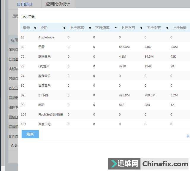

  这个有啥用?普通的QOS只是按照数据包多少控制流量,有了它,可以更细分到具体某类使用。例如:上面说到的下载指定到电信线路上,就是以DPI七层流控为基础的,不再是以前的傻傻不分,而且精细到具体使用类别了。如下图,路由器将每类使用的数据精确统计了出来:
7层流控详情
七层流控各使用详情
  有了它,我们就再也不怕网络卡慢了,通过简单图表就能直接判断出流量元凶,分分钟搞定问题。
