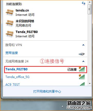

  电脑可以通过网线连接至路由器,如果是笔记本也可通过无线连接至路由器,如下:
  有线连接:
  无线连接:路由器出厂无线名称是Tenda_MAC地址后6位,出厂没有无线密码;

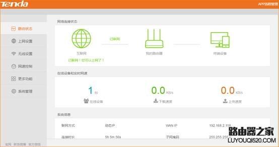

  第二步:登录到路由器管理界面
  打开浏览器,在地址栏中输入“tendawifi.com”或者“192.168.0.1”(或者自己修改的IP地址)登录到路由器设置页面。(如果设置了登录密码请输入登录密码进入)

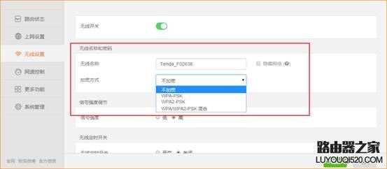

  第三步:修改无线名称密码
  打开“无线设置”,找到“无线名称和密码”,在里面修改,点击“确定”即可。
  注意:如果是通过无线连接的路由器,修改无线名称密码后,需重新连接无线信号。
