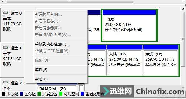

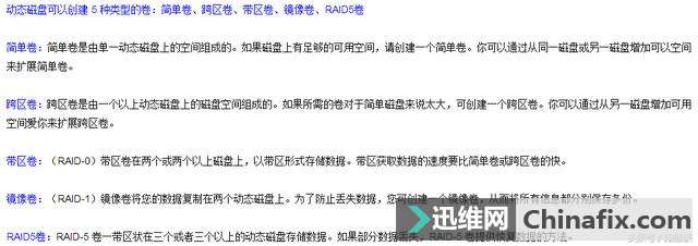

  1.“计算机”——“管理”——“磁盘管理”,右键点击未分区的磁盘,新建带区卷。
  软组RAID0主要还是基于动态硬盘。
  看看这个图,软组RAID是微软给我留下的彩蛋。

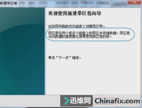

  2.下面弹出“新建带区卷向导”,下一步。

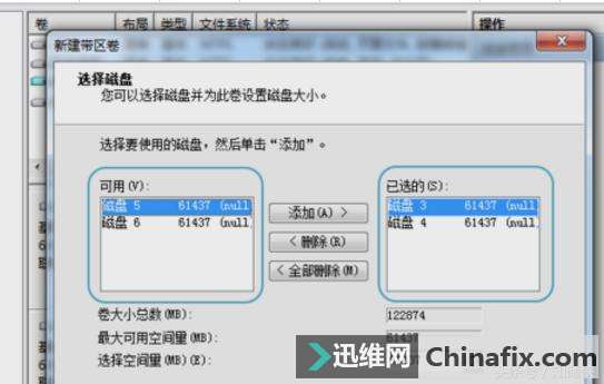

  3.选择两个或两个以上磁盘,组成RAID0。

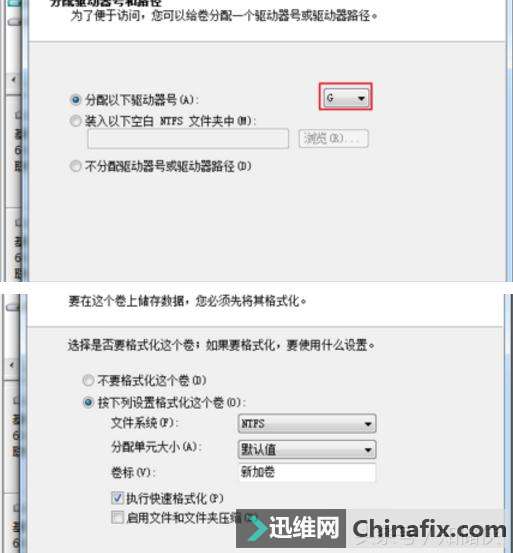

  4.下一步。选择驱动器号,卷标名自定义。

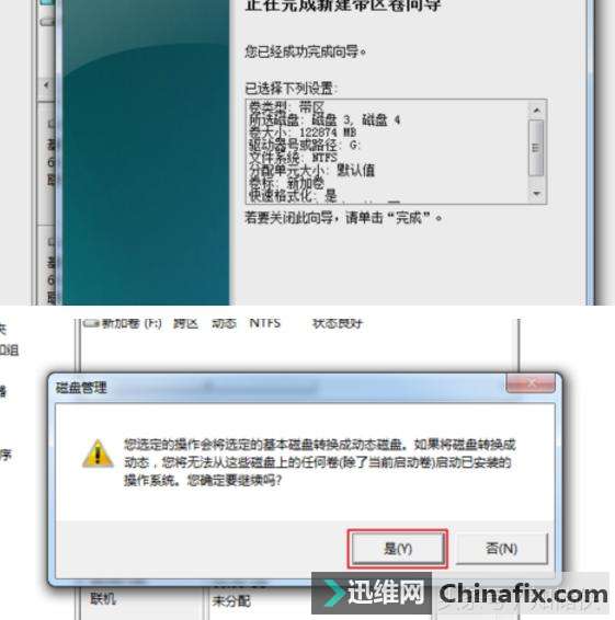

  5.点击是,完成。

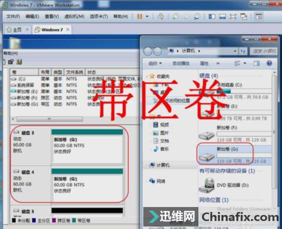

  6.不一会而由磁盘3和磁盘4组成的一个RAID0阵列硬盘就诞生了。
  软组RAID0的效果和硬组差不多,硬盘速度大幅提升。另外软组RAID0的安全性也不是很差。要知道软组是依赖于系统。如果真出现问题,大多不过重装一回系统。相信很多朋友都有2个或者以上的多余的老旧HDD,不妨一试。软组RAID0,2个HDD当个SSD使,而且容量还更大,是值得去冒一点险的。另外,SSD同样可以软组RAID0,但是没那必要。
