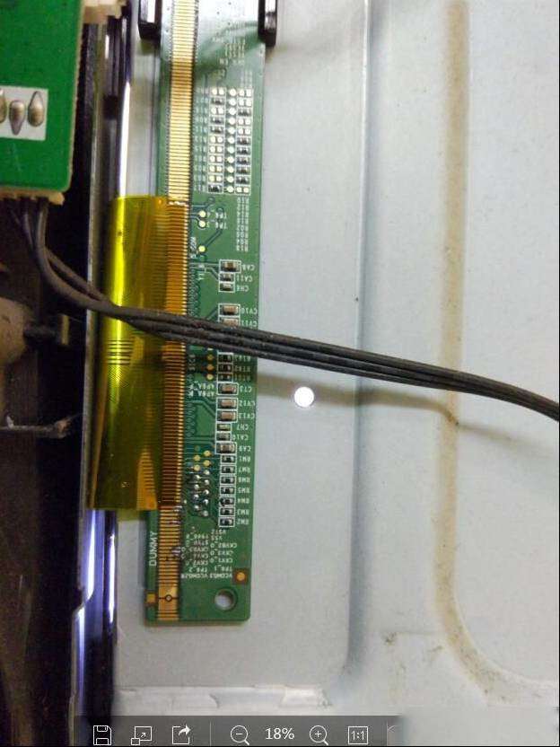

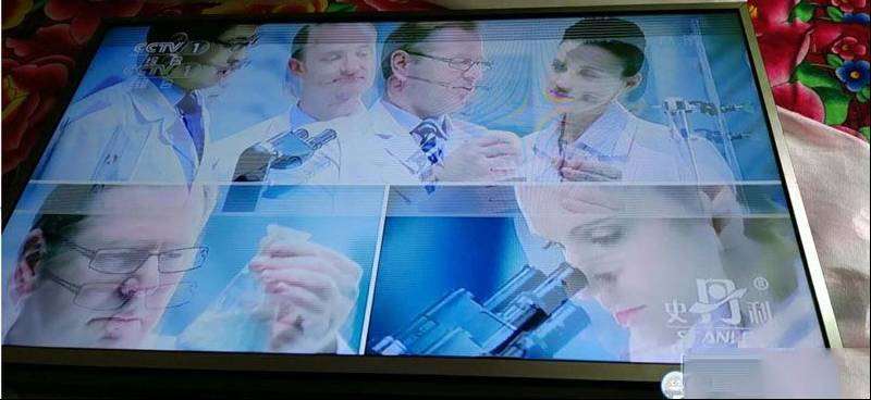

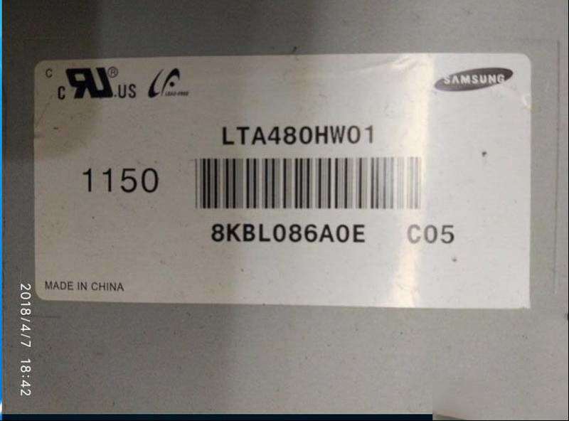

摘要: 收到同行送来的故障机壹台康佳LED48X6000D电视,液晶屏型号是三星LTA480HW01,机器的故障表现为开机1分钟重影,断开右边排线,左边一半图像正常(液晶屏正面朝下)。确定是屏坏了,参考网上的案例,把ckv1_0 ckv2_0 ckv ...

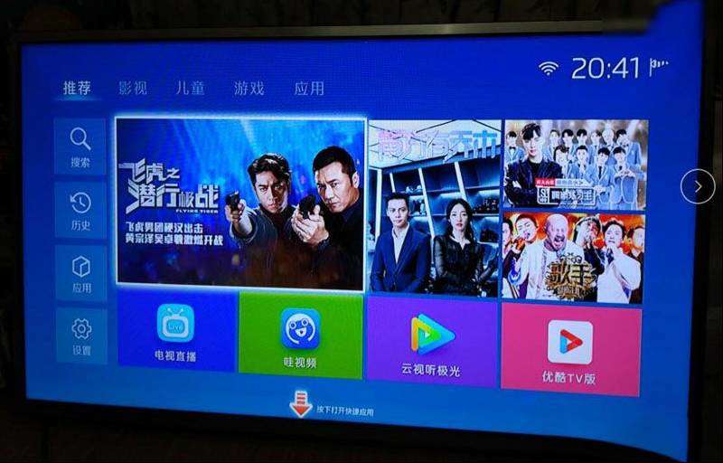

    收到同行送来的故障机壹台康佳LED48X6000D电视,液晶屏型号是三星LTA480HW01,机器的故障表现为开机1分钟重影,断开右边排线,左边一半图像正常(液晶屏正面朝下)。确定是屏坏了,参考网上的案例,把ckv1_0 ckv2_0 ckv3_0一条一条的断开,到这3条都断开了,重影故障机修到这里,终于修好值得探讨。了。把它一还原回去断开其中任意一条都不可以,必须要3条全部断开。图像是正常了,但是清晰度有稍微差一点,但不影响正常使用。
