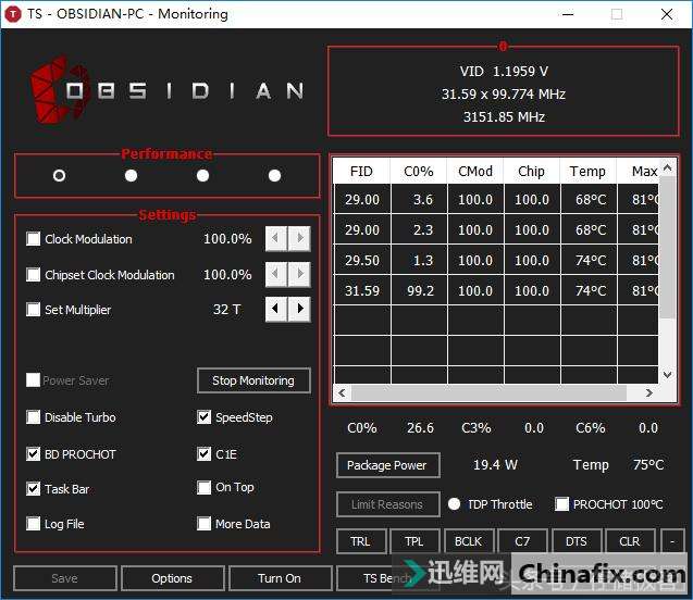

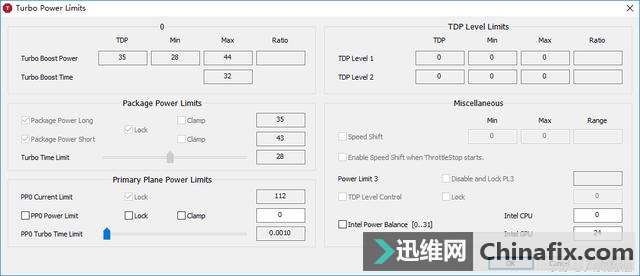

  ThrottleStop左侧有SpeedStep和C1E的节能特点开关,点击右下角的TPL(Turbo Power Limits)则可以解除一些笔记本电脑出厂时设定的睿频功率限制。当然要彻底解除限制还需要笔记本自身散热条件良好,不然处理器过热还是会降频。

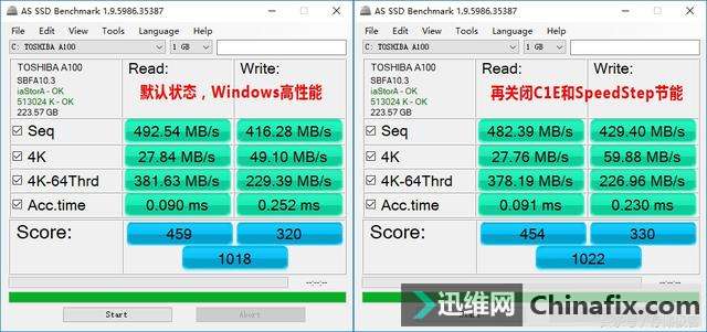

  储存极客以ToshibaA100 240G固态硬盘为例进行测验,在ThrottleStop主界面关闭C1E与SpeedStep节能之后,AS SSD Benchmark测验成绩有轻微上升,但并不显著:

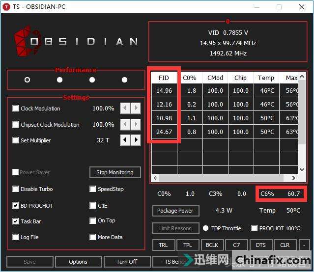

  关闭C1E和SpeedStep效果不显著是因为这时处理器的C State节能依然在工作,处理器轻负载状态下有多达六成以上时间处于C6深度睡眠状态,处理器频率也很低。

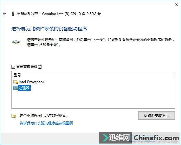

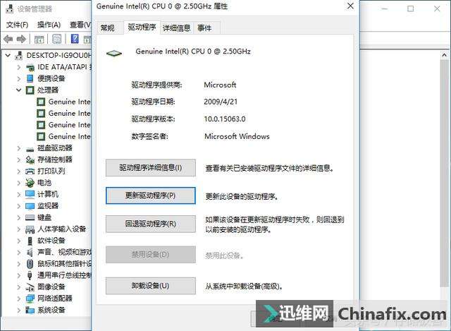

  经过尝试,储存极客发现一个可以彻底关闭处理器C State节能的方式:在设备管理器当中手动更新每个核心的驱动程序:
  手动选择驱动程序,将其从默认的Intel Processor更改为通用的“处理器”驱动。所有更新完成之后需要重新启动电脑。

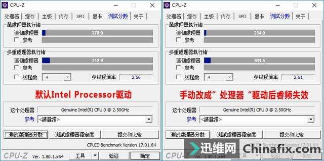

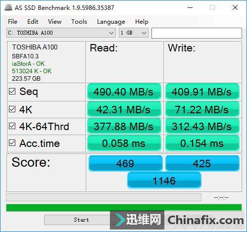

  再次打开ThrottleStop,关闭C1E和SpeedStep,可以看到C3和C6状态百分比为零,C State节能被彻底关闭,同时处理器运行频率保持在默认频率。但遗憾的是手动更改驱动之后处理器的睿频功能也失效了。
  现在再跑一次AS SSD Benchmark,ToshibaA100 240G的得分已经基本达到桌面台式电脑水平:4K单线程性能恢复满血状态
  更改驱动之后C State节能被禁用,待机闲置功耗升高,待机温度会有5度左右上升。但同时i5以上处理器的睿频功能失效,所以满载运行时的最高温度相比过去不会升高。
  对于型号以U结尾的i5或i7低压版处理器来说,标准运行频率偏低,非常依赖睿频的性能发挥,这种情况就不推荐大家改驱动禁用C State节能了。而标准电压版笔记本处理器可以均衡考量需要,禁用C State后的处理器在中低负载下响应速度更接近台式电脑,同时变相禁用了睿频,可以防止在一些游戏中出现处理器过热卡慢。如何权衡还需大家根据自己情况选用。
