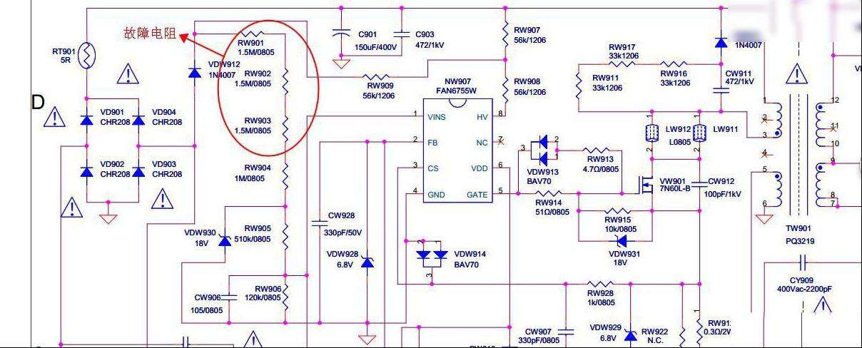

康佳LED32F2200CE液晶电视不定时自动关机检修思路
2023-4-28 09:46| 发布者: 开心| 查看: 107| 评论: 0
摘要: 收到同行送来的故障机壹台康佳LED32F2200CE液晶电视,这台机器采用的是35016852主板,故障表现为不定时自动关机。拆开机器发现电源管理芯片是FAN6755,应该是固定胶导致的电阻故障,更换后故障机修到这里,终于修好值得探讨。。 ...
