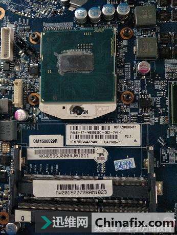

  打开机器后盖,找到此款主板的板号(通常情况下都是在内存条下面的贴纸上。)

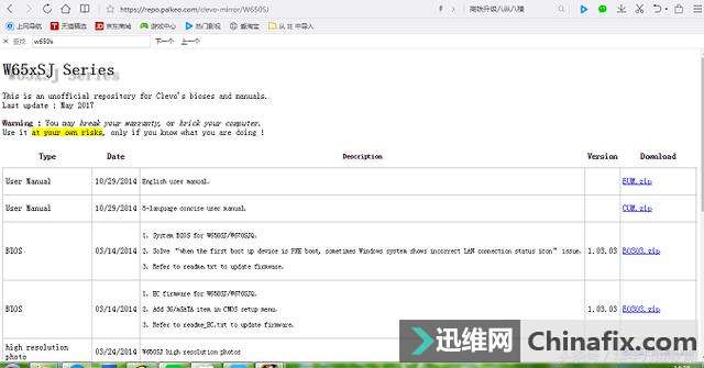

  然后去蓝天的官方网站,下载这款笔记本的BIOS升级程序。(切记一定要找准板号下载正确的程序否则在刷写BIOS后会导致笔记本无法开机)

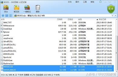

  打开下载的压缩包解压出标记的两个文件(一个为4M,一个为6M。此文件包含开机LOGO,这两个文件都需要修改)

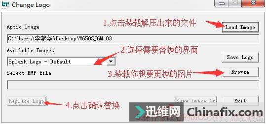

  打开修改工具ChangeLogo_v5,按图操作
  需要注意的是,工具中Save Logo 是备份你当前装载文件的LOGO文件,其中包含UEFI引导界面LOGO和普通模式引导的LOGO,可以在下拉按钮中选择。在替换LOGO时也要同时替换UEFI模式和普通模式的界面,也就是说第二步、第三步和第四步要操作两次,去改变两个不一样引导模式下的开机LOGO。
  另外注意LOGO图片的尺寸、大小和格式,一定要和你备份的一样。保存修改后的文件,文件名称要与你原文件名一样。
  按照这个方式重复去修改另一个程序。
  最后删掉压缩包中那两个原文件,把修改后的文件放入压缩包中。然后解压词文件,运行BIOS升级程序。升级过程中千万不能断电。
