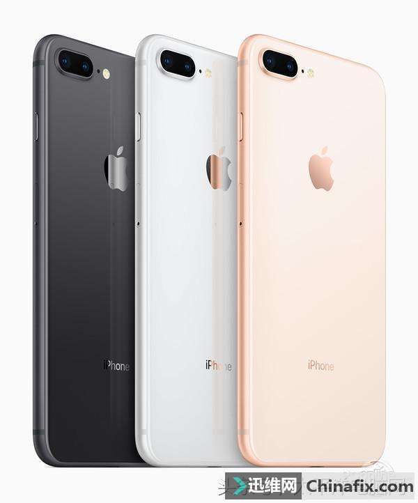

      苹果9月发布了iPhone 8和8 Plus,开盘滞销的报道一直还连续着,而今天又有更加惊爆的事件在发酵。开售遇冷、通话出现噪音等尴尬问题已经成为旧闻,全球范围内发生了数起iPhone 8 Plus电池鼓包事故,一连串的问题让苹果“膨胀”不起来了。

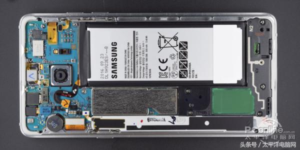

  经过去年三星Note 7爆炸的事件之后,电池的安全问题尤其让消费者注重,今年的Note 8吸取教训好好注重产品安全质量了。而作为手机行业的标杆,今年的苹果iPhone 8 Plus电池鼓胀事件还在发酵当中。苹果公司也积极回应此次事件,并表示将全力排查事故原因。
  令人恐惧的是,有消息称iPhone 8/8 Plus和素有“*WF词语*7”之称的三星Note 7所运用的电池竟然来自同一家供应商,这下大家都不淡定了,难道iPhone 8/8 Plus会重蹈Note 7的覆辙?下面就由求真实验室为大家分析其中的缘由。

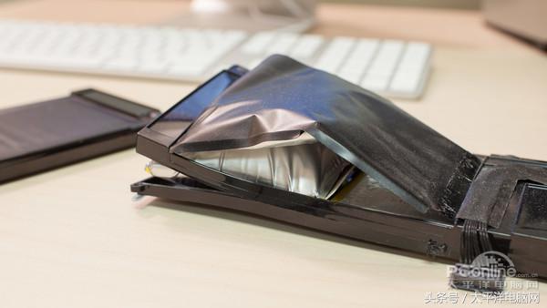

  电池膨胀,也称为电池鼓包,顾名思义,就是电池异常鼓起。据求真实验室了解,电池膨胀是由于电池电解液和水分发生反应,产生大量氢气、二氧化碳及烷类化合物,挤压电池外壳,使得电池外壳膨胀。iPhone 8 Plus这次的电池鼓包顶破外壳,使得液晶屏变形与中框分离,看起来就像快要爆炸一般。导致电池膨胀的原因其实挺多,但常见的主要有3种:充电时间过长、电池老化以及不合理的电池规划。按现在的情况来看,这些水分很可能是在生产电池的过程中意外混进去了。

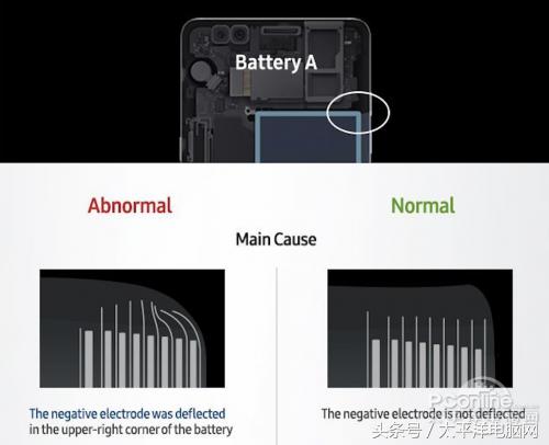

  事实上,iPhone 8/8 Plus和Note 7的电池事故起因应该是不一样的。Note 7第一版电池(SDI)由于电池负极板受到挤压,导致正负极短路起火;第二版电池(ATL)由于制造不严谨导致铜箔融化,焊接过程有毛刺穿破了绝缘膜,进而导致短路起火。
