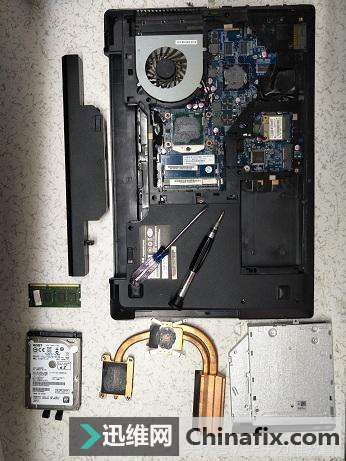

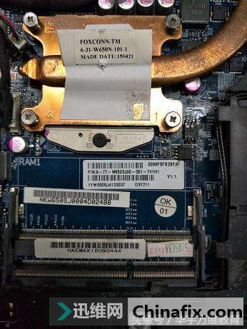

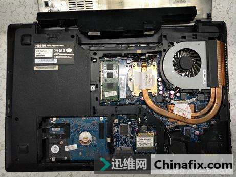

  此款准系统拥有主流游戏本的外观(虽然不是很漂亮~但也还说的过去)可DIY的空间还是可以的,处理器、内存、硬盘都是可自由更换的。其中这款准系统拥有两个硬盘位,一个是标准2.5寸(SATA3接口);另一个是标准MSATA接口,拥有两个DDR3L内存插槽,最大可支持16G内存,它还拥有一个现在大家不经常用的光驱位,如果有需要的话也可以扩展成硬盘位。
  大家可以根据自己的需要来更换处理器(I3、I5、I7都可以,包括赛扬、奔腾等)只要是4代,均可以。由此可见,此款准系统的可DIY性还是不错的,此款显卡是950M,这个是不可以更换的,有些遗憾。但是对于普通用户来说还是够用的。因为一些中低端的都是不可以更换的,只有一些高端准系统才拥有MXM接口,才可以有更换显卡的资格。
  到现在为止,咱们已经自己亲手DIY了收到其他维修同行的一台笔记本电脑了,是不是很意外呢,其实并没有想象中的困难重重,如果手生的朋友在DIY时不确定配件与主板是否匹配,可以在网上查一下,以免破坏机器及配件。
