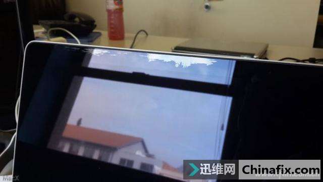

  在我们摆放PC时,最无法忍受的就是屏幕直对窗户,很为在日光下屏幕的反光会严重影响显示效果。问题来了,哪怕我们很注意PC的摆放了,但依旧存在易被灯光干扰的问题。此时,名为“防眩光”的屏幕就走向了前台。

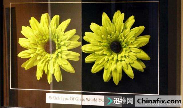

  还有一种防眩光屏幕(玻璃)又称“AG玻璃”,其大概原理是用氢氟酸等化学药水对玻璃表面进行一种特殊的加工,使其原玻璃反光表面变为凹凸不平的哑光无反射表面,从而获得较低的反射率(反射率从普通玻璃的8%降低到1%)。
普通玻璃和防眩光玻璃的效果对比

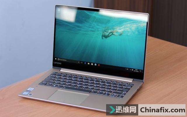

  市面那些所谓的“雾面屏”,其实就是防眩光屏幕的一种表现。
雾面屏笔记本对光线不敏感
  如果你的显示器或笔记本采用了镜面屏且反光严重,可考虑贴AG膜换得雾面屏效果,只是这种AG贴膜的本质其实就是磨砂保护膜,对于屏幕显示有一点不利的影响,不如原生防眩光屏幕效果好。

配有玻璃盖板的笔记本屏幕或多或少都存在反光问题
  那么,此类产品就必须忍受光线折射的困苦了吗?
  答案自然是否定的,镜面屏可以通过抗反射涂层搞定光线反射的眩光问题。需要注意的是,只要是镜面玻璃就一定存在眩光现象,所谓的抗反射涂层只能缓解,并不能彻底消除眩光!此外,这类抗反射涂层大都还具备防指纹和一定的疏水功效,免去了每次点触屏幕过后都需要好好擦拭的繁琐。

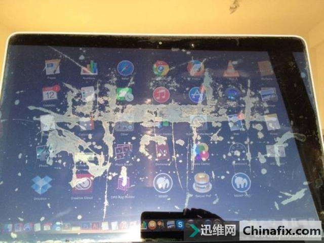

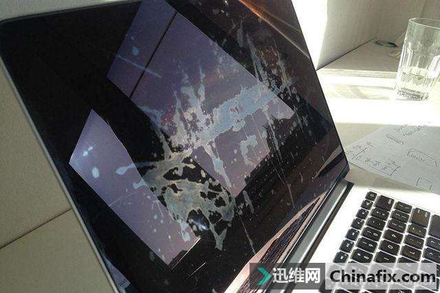

  当镜面屏表面涂有抗反射涂层就万事大吉了吗?很遗憾,如果你没有养成正确的保养习惯,这个涂层也许会成为你的噩梦般的存在:苹果视早期MacBook和网膜版MacBook Pro就曾深受屏幕防反射涂层变色或者脱离问题的困扰,严重影响到了视觉体验。
屏幕防反射涂层被破坏后的效果,很凄惨吧?
  虽然后期的MacBook,以及其他品牌采用镜面屏幕且涂有抗反射涂层的产品,都已经对抗反射涂层工艺进行了改良,不存在闭合时键盘触控板对屏幕压力的规划影响,但汗液和第三方的清洗液,依旧可能会对抗反射涂层具有不可逆的损害。
  简单来说,包括抗反射涂层在内的所有镀膜,都最怕酸性物质。由于每个人的体质不一样,有些人分泌的汗水中就会呈现酸性,这种物质一旦和镀膜发生较长时间的混合就会让其发生化学反应,引起变色或脱落等问题。

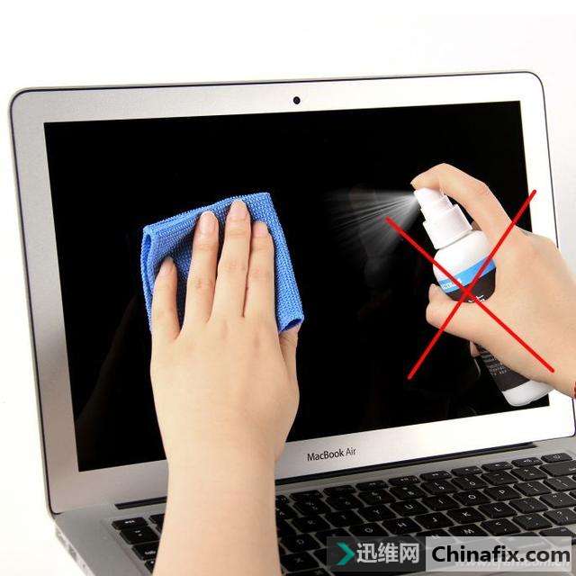

  总之,存在涂层的屏幕需要更加注重保养方式。不要在屏幕上喷洒包括外用酒精和任意类型的玻璃清洁剂和镜头清洁喷雾剂等。
  只能运用纯净水,而且切记不要用喷洒和浸湿的方式,而是用一块轻微湿润的柔软的眼镜布来清洁屏幕表面。此外,手纸和各种纸巾也不要用,对脆弱的涂层而言它们依旧过于粗糙。
