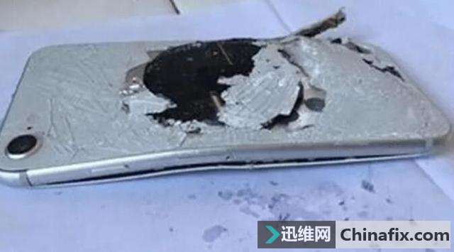

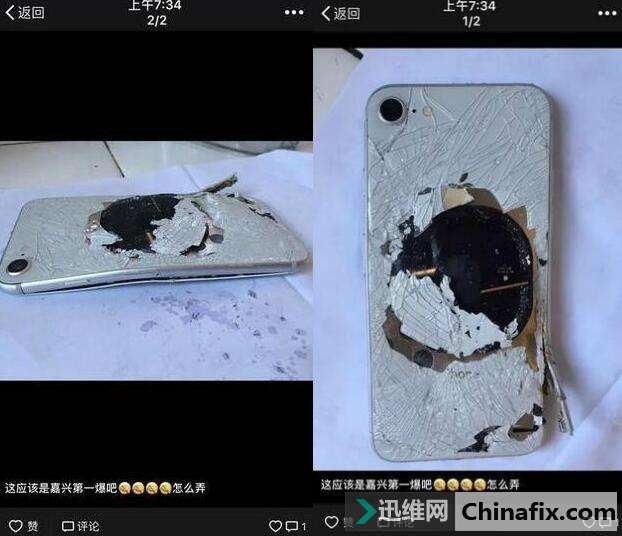

  就在昨天,一位浙江嘉兴市女士小敏(化名)在网上宣称,自己才购买两天的 iPhone 8 发生充电自燃现象,那我们就根据网上爆出的消息来分析分析到底是不是自燃,废话不多说,来看看这位女士是怎么说的:
  并且还贴出了图片,是不是看的有点惊心动魄?

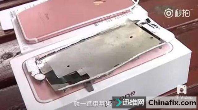

  首先根据以上新闻中小敏的自述内容,就已经有很多不合理的地方,这种事以前不是没发生过,就在去年河南郑州一名男子在网上爆料指责iPhone7在录屏时发生自燃,还把自己的脸部都给弄伤了,最后经分析只是一场拙劣的闹剧。
  接下来小智就给大家分析下本文开头那名小敏女士自述内容的可疑之处:
1、厨房充电
  按一般人正常的充电习惯,我们基本上都会选择客厅或卧室,但这位女士却很反常的选择在厨房充电,这让人感觉有点太违反常理了,难道只有厨房才有插座?
2、没有烧焦的痕迹
  iPhone 8 外壳没有显著的烧焦痕迹,当聚合物锂电池洩漏燃烧产生化学反应时,电池就会在内部导致燃烧或是造成爆炸现象,背盖上或边缘都没看见有被化学电池燃烧过的痕迹出现,这些烧焦痕迹用水是无法洗掉,除非拿刷子去刷乾净。

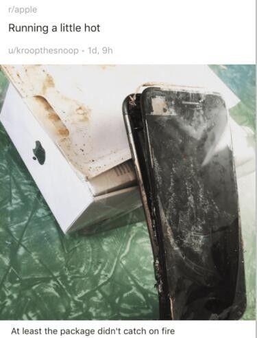

  那手机真正自燃后的情况是怎么样的呢?之前就有国外媒体报道过未拆封的 iPhone 7 电池燃烧爆炸事件,主因是因为运输过程中,遭受外力撞击导致整个机型变形燃烧,上下比对看看,是否感觉有显著不一样?

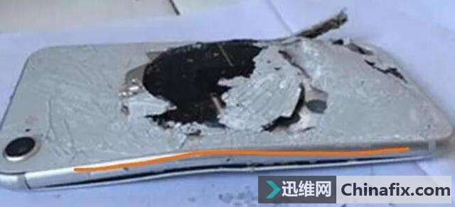

3、边框异常弯曲开裂

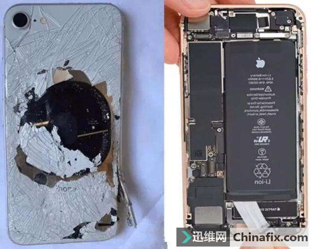

  如果对比一下 iFixit 针对 iPhone 8拆解图,右下角的位置确实和电池有点关系,不过实际位置是在 3D Touch 震动马达右侧,难道震动马达零件强到可强到将 iPhone 8 侧边弄到弯曲?
4、后壳异常弯曲
  从另一张图再来看看弯曲程度,除非是遭受到强烈的外力作用,才有可能导致连后盖与侧边不正常的弯曲,但苹果在iPhone6之后的机型上已经加强了这方面问题,底下这张图从画标示线条来看,屏幕侧边疑似遭受过强力撞击,导致屏幕与机身呈现同个挤压破坏状态。
