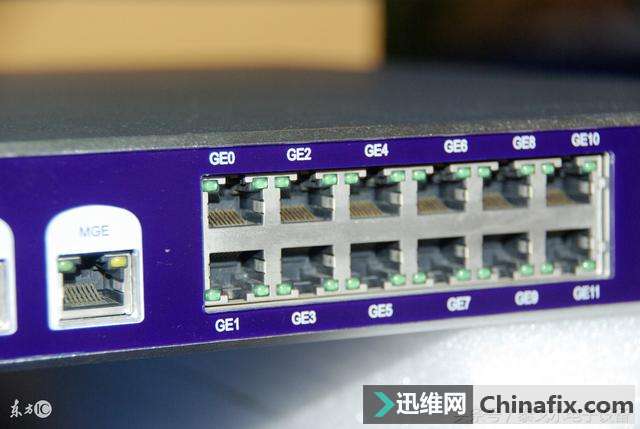

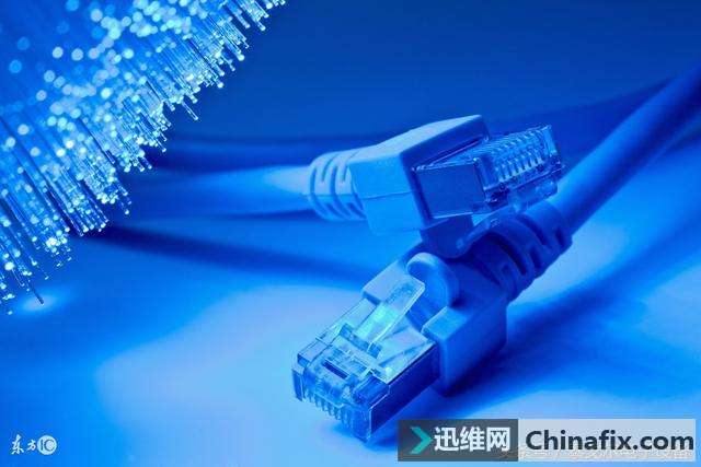

1、RJ-45接口
  这是我们见的最多、使用最广的一种接口类型,它属于双绞线以太网接口类型。它不仅在最基本的10Base-T以太网网络中运用,还在现在主流100Base-TX快速以太网和1000Base-TX千兆以太网中运用。虽然它们所运用的传输介质都是双绞线类型,但是它们却各自采用了不一样版本的双绞线类型,如最初10Base-T运用的3类线到支持1000Base-TX千兆速率的6类线,中间的100Base-TX则中以运用所谓的五类、超五类线,当然也可以是六类线。这些RJ-45接口的外观是完全一样的,RJ-45插头只能沿固定方向插入,设有一个塑料弹片与RJ-45插槽卡住以防止脱落。
  这种接口在10Base-T以太网、100Base-TX以太网、1000Base-TX以太网中都可以运用,传输介质都是双绞线,不过根据带宽的不一样对介质也有不一样的要求,特别是1000Base-TX千兆以太网连接时,至少要运用超五类线,要保证稳定高速的话还要运用6类线。
