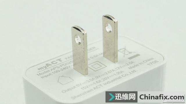

  直插式市电插头。

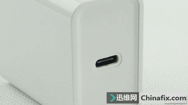

  USB TYPE-C单口输出插座。
  电源外壳标注最大输出功率为25W,在PD模式20v输出时实现。重点是此款电源适配器同时具备PD模式与QC3.0模式。

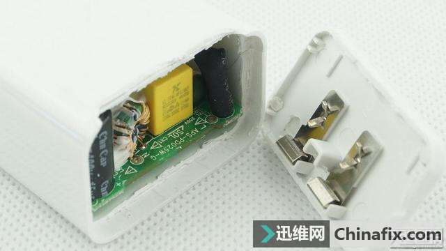

  超声波焊接,焊接非常紧密未能实现无损打开。

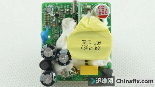

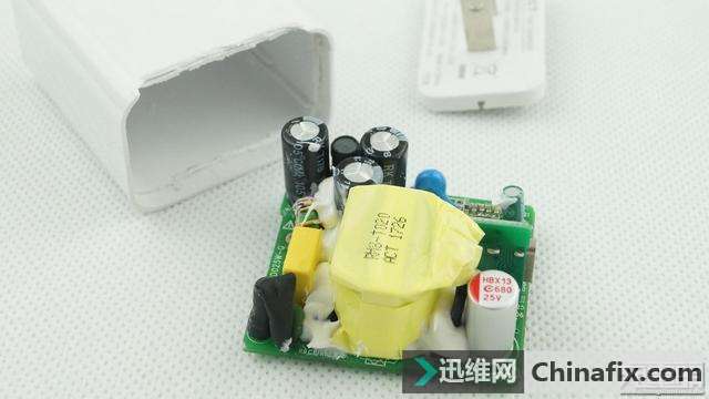

  取出内部电路粗略看一下细节处理的比较到位,易松动元件位置均有绝缘胶加固。

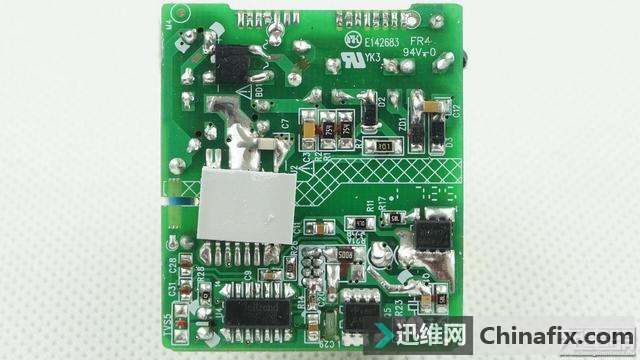

  电源PCB正反面。

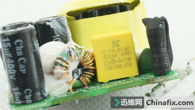

  保护电路与EMI电路一应俱全。

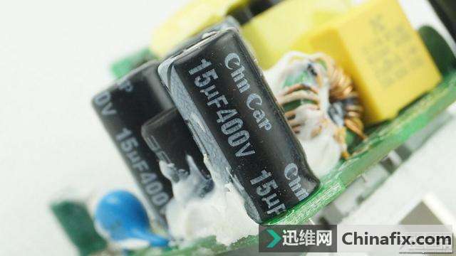

  主电容为三颗并联Chn Cap品牌,单颗规格400V 15微法。

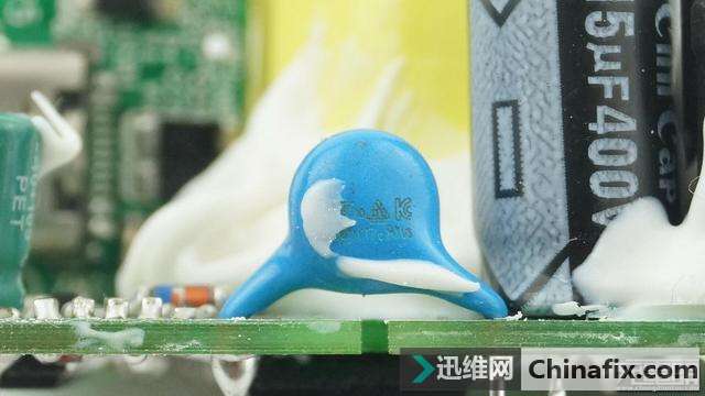

  蓝色电容主要用来滤除高频干扰。

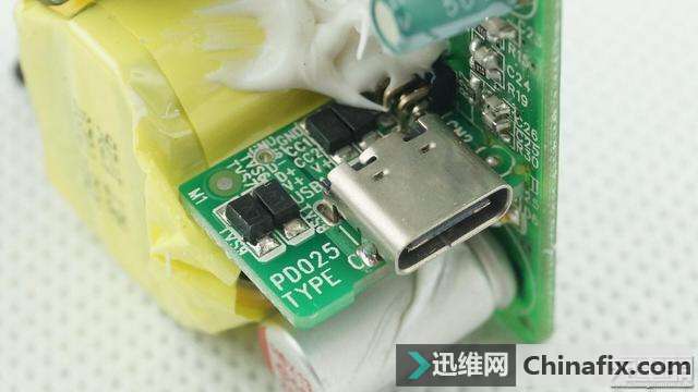

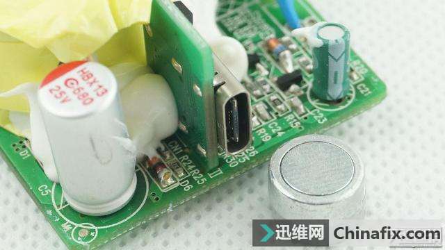

  USB TYPE-C插座安装在独立的PCB上。
  USB TYPE-C插座与磁铁无缘。
  低压输出端运用一颗规格为25V 680微法的固态电容滤波。

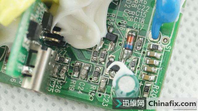

  PCB上的贴片元件焊接的不算规整。,鉴于新产品,部分工艺是手工完成,批量生产后为SMT完成,元件焊接质量会显著提升。

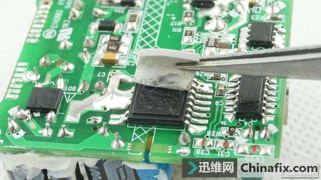

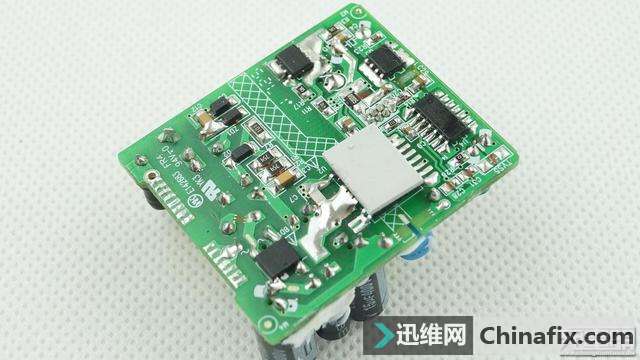

  电源主控IC上黏贴了一块导热硅脂。
  硅脂与主控IC运用透明双面胶固定,这样虽然固定住了硅脂但是会对散热造成一定的影响。

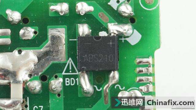

  整流桥型号ABS210。

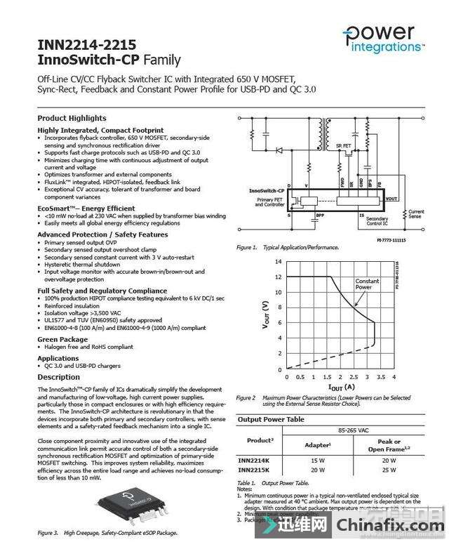

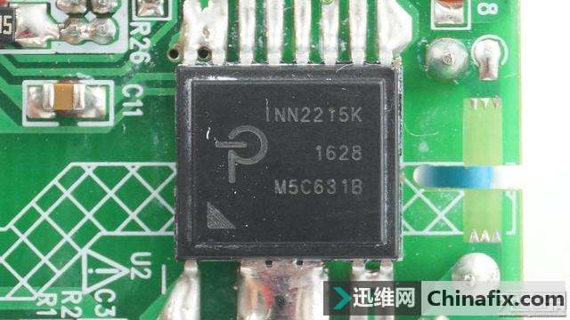

  Power Integrations INN2215K IC内部初次级侧各有一个控制器,初级侧还集成了一个功率MOSFET,次级侧控制器实现对输出电压和电流的监测,根据监测结果将信息反馈至初级,进行相应的开关控制,从而实现更精确的输出电压和电流的控制。可提供最大22 W的输出功率。

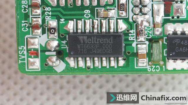

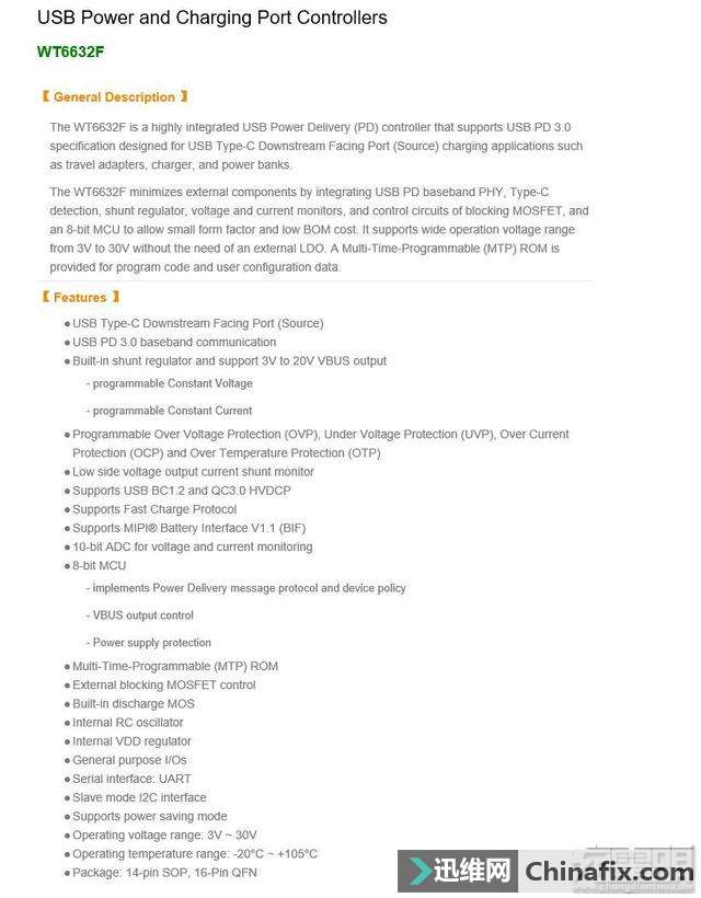

  伟诠型号WT6632F PD输出主控。

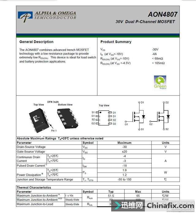

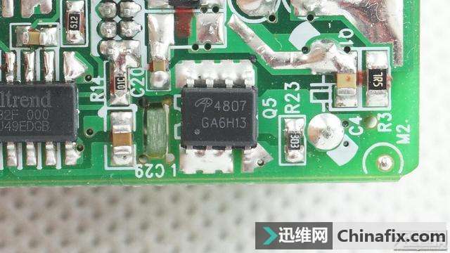

型号为AON4807的输出保护MOS。

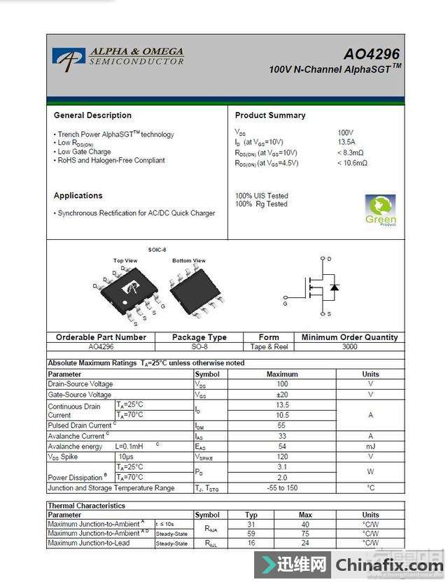

  型号为AON4296同步整流输出MOS。

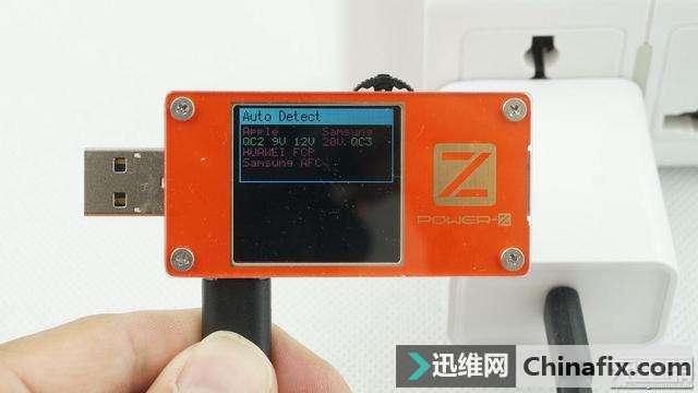

  运用POWER-Z自动触发常见快充技术模式,红色字体为不支持模式。

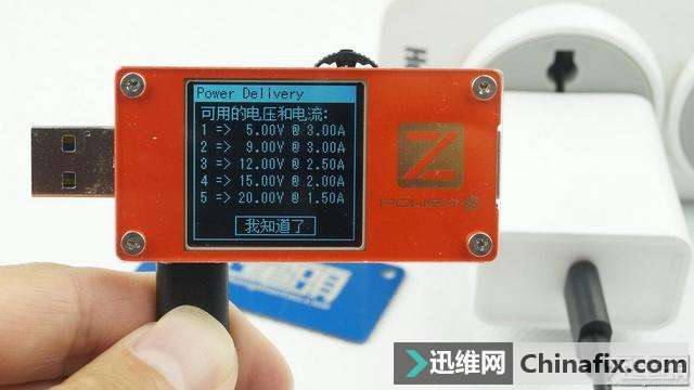

  运用POWER-Z触发PD模式显示在PD模式下各电压所支持最大电流列表。最大输出功率为30W,大于电源外壳标注的最大输出功率,看来厂家给出的参数保守了一些。

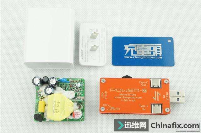

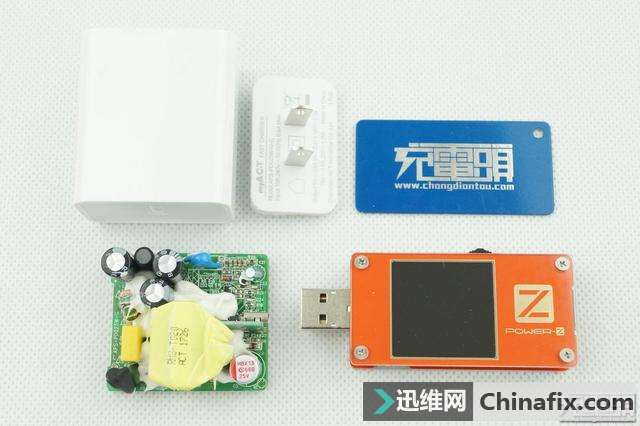

  全家福。
